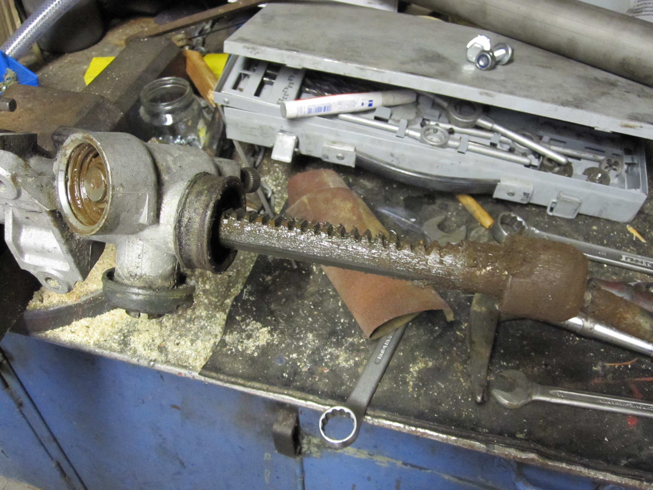

Hi Leute,
bin auf der Suche nach dem Lenkungsdämpfer meines GTV6. Kennt jemand eine Bezugsquelle bzw. einen alternativen Hersteller? Verbaut ist einer der Firma Boge Art.Nr: 1-0033-22-820-0.
Zudem suche ich noch die Gummikappe an der Beifahrerseite wie im Bild zu sehen...

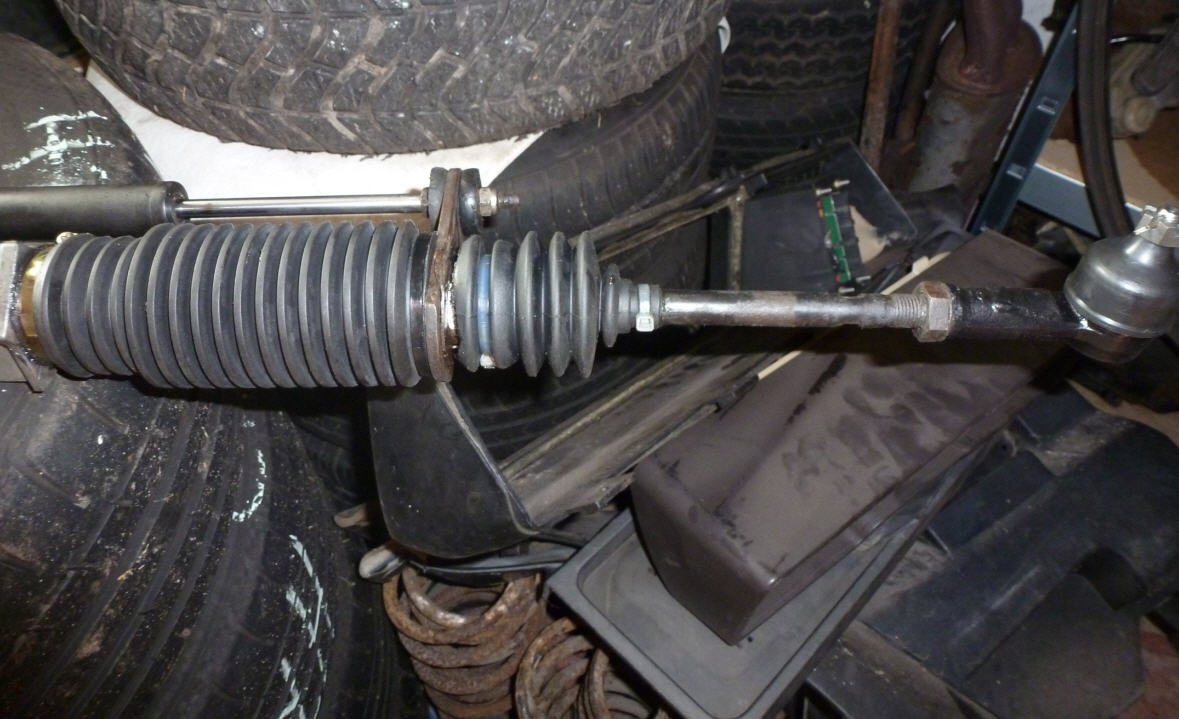

die fa zf boge sitz in bonn und oder simmern, die sollten mit der nummer was anfangen können. ansonsten fällt mir noch die fa stabilus in koblenz ein. die stellen ebenfalls für automobile einen haufen dämpfer her.
lenkmanchetten gibs in der bucht ich glaub en 10er pro stk. für die kleiner gummikappe hab ich auch nichts gefunden. vllt geht was mit schrumpfschlauch.
lg björn so sah es bei meiner lenkung aus.

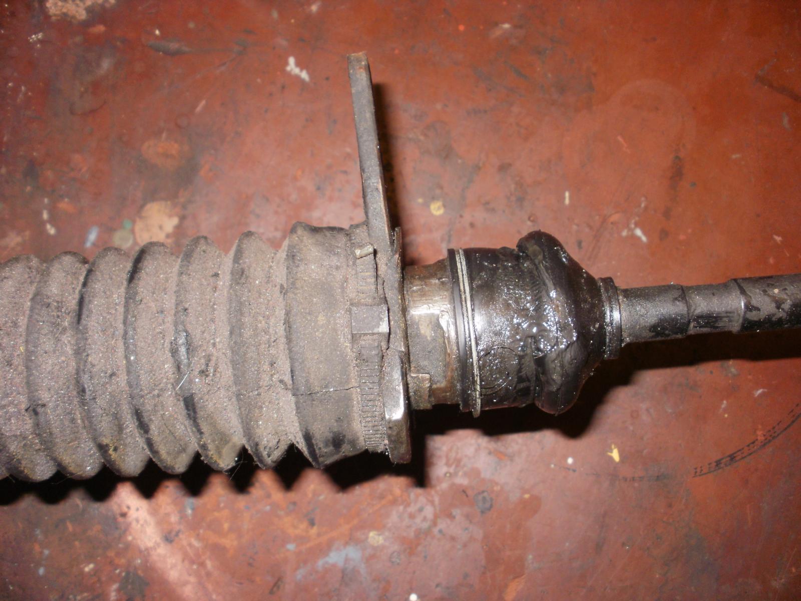

die kleine Kappe geht sehr oft kaputt und wirst du nicht auftreiben können. Ich hatte mal mit Bertelsbeck (Herrn Sewald) kontakt aufgenommen und er bat mich, ihm eine gerissenen Kappe zu überlassen, damit er sich erkundigen kann ob es soetwas noch gibt oder evtl. eine Nachfertigung sich realisieren könnte. Trotz Nachfrage (E-Mail) leider nie wieder etwas gehört.
Ich habe von der anderen Seite des Lenkgetriebes die Manschette genommen (kostet ja nur knapp 6 Euro) und gekürzt. Sitzt perfekt und ist flexibler als das Originale.

das sieht ja mal gut aus! Von AlfaService habe ich gerade erfahren, dass sie dort auch nicht lieferbar ist. Ich werde wohl auch deine Konstruktion übernehmen.
Gruß und danke!
