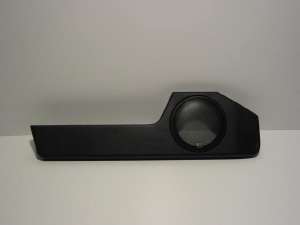

BeitragVerfasst am: Do 29 Jul 10 13:32:52    Titel:
Hier:
http://search.discount-car-hifi.ch/sx_search.php?q=online-shop/46-einbauzubehoer/693-speaker-door-panels/12492-speaker-door-board-alfa-155-116.asp
gab es damals richtig gut aussehende Doorpanels für den 75er, die sahen so aus: siehe unten.
Leider waren die aber sauteuer.... allerdings eine, wie ich finde, sehr gelungene Lösung.

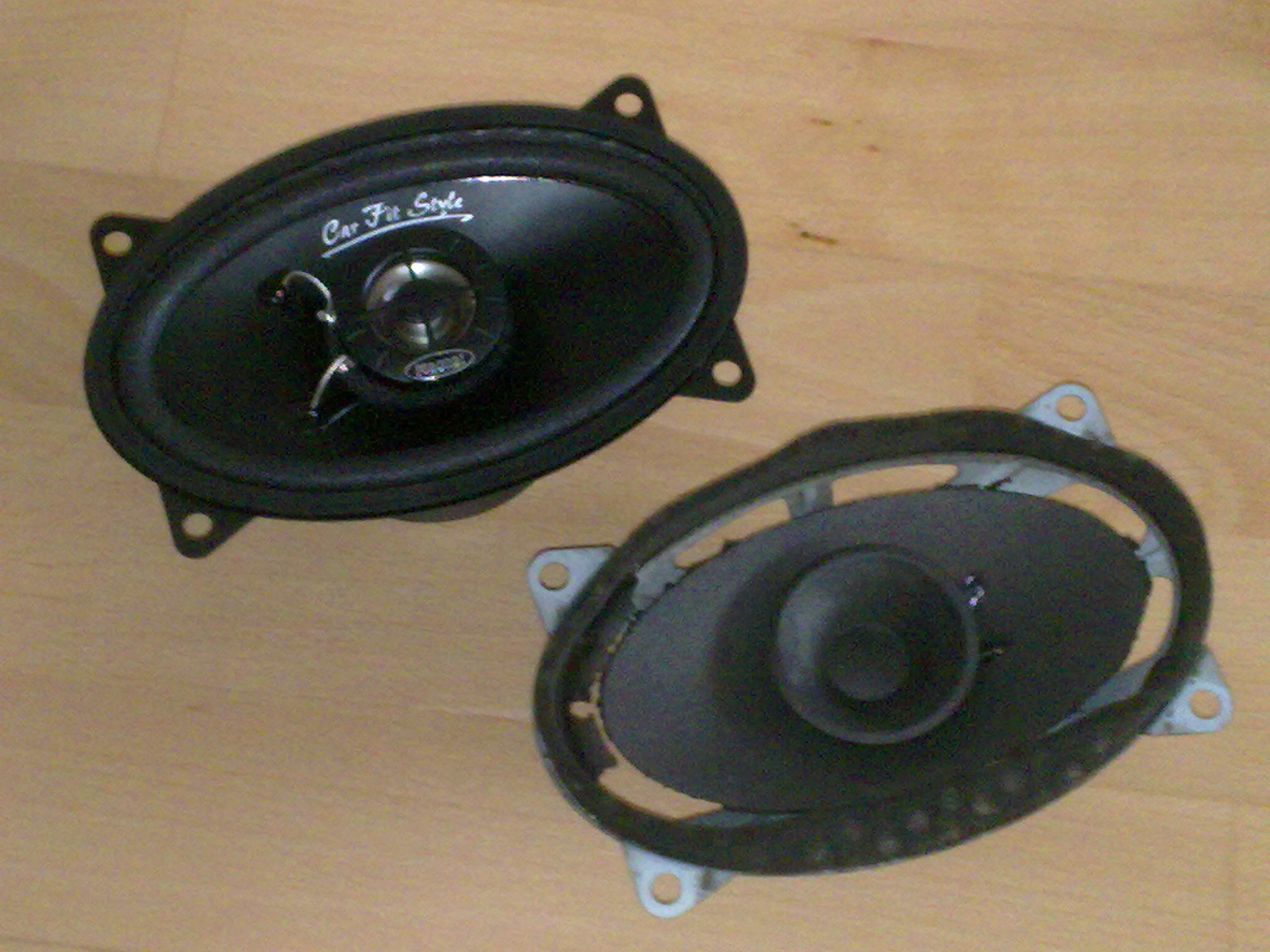

BeitragVerfasst am: Mo 22 Apr 13 09:54:16    Titel:
Morgen,
da von meinen Frontlautsprechern einer bereits komplett gestreikt hat, der andere nur mehr Krächzen von sich gab, hab´ ich die Orginalen gegen MAGNAT Car Fit Style 9152 getauscht.
Die kosten wenig (28,-), passen 1:1 (sind zwar etwas tiefer, funktioniert aber) und hören sich sehr gut an.
(Bin jedoch kein Fetischist von glasklarem Klang, weshalb ich mir keine Gedanken über Einbausituation, Lage, etc. gemacht habe, da meistens nur verzerrte Gitarren rausfidel´n müssen...)
So als kleiner Tipp, für die Rubrik Gut&Günstig...
LG
einmal neu + einmal alt
