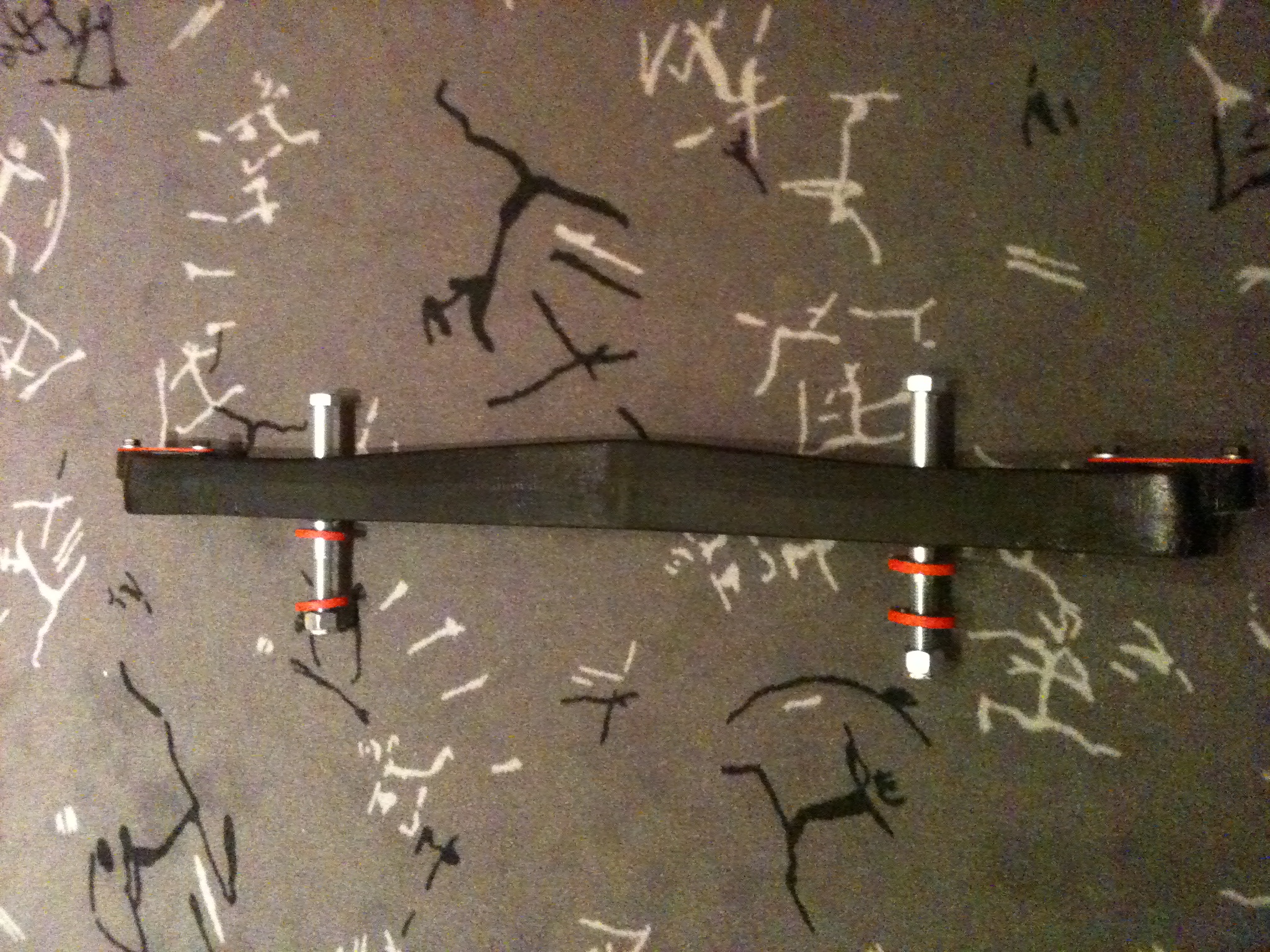

Hi Leute,
ich habe beim auseinanderbauen meines GTV6 deutlich zu wenig Bilder gemacht... Kann mir jemand sagen wo die Unterlagscheiben (rot) von dem vorderen Querträger sitzen? Bild habe ich angehängt.
Gruß Maddes

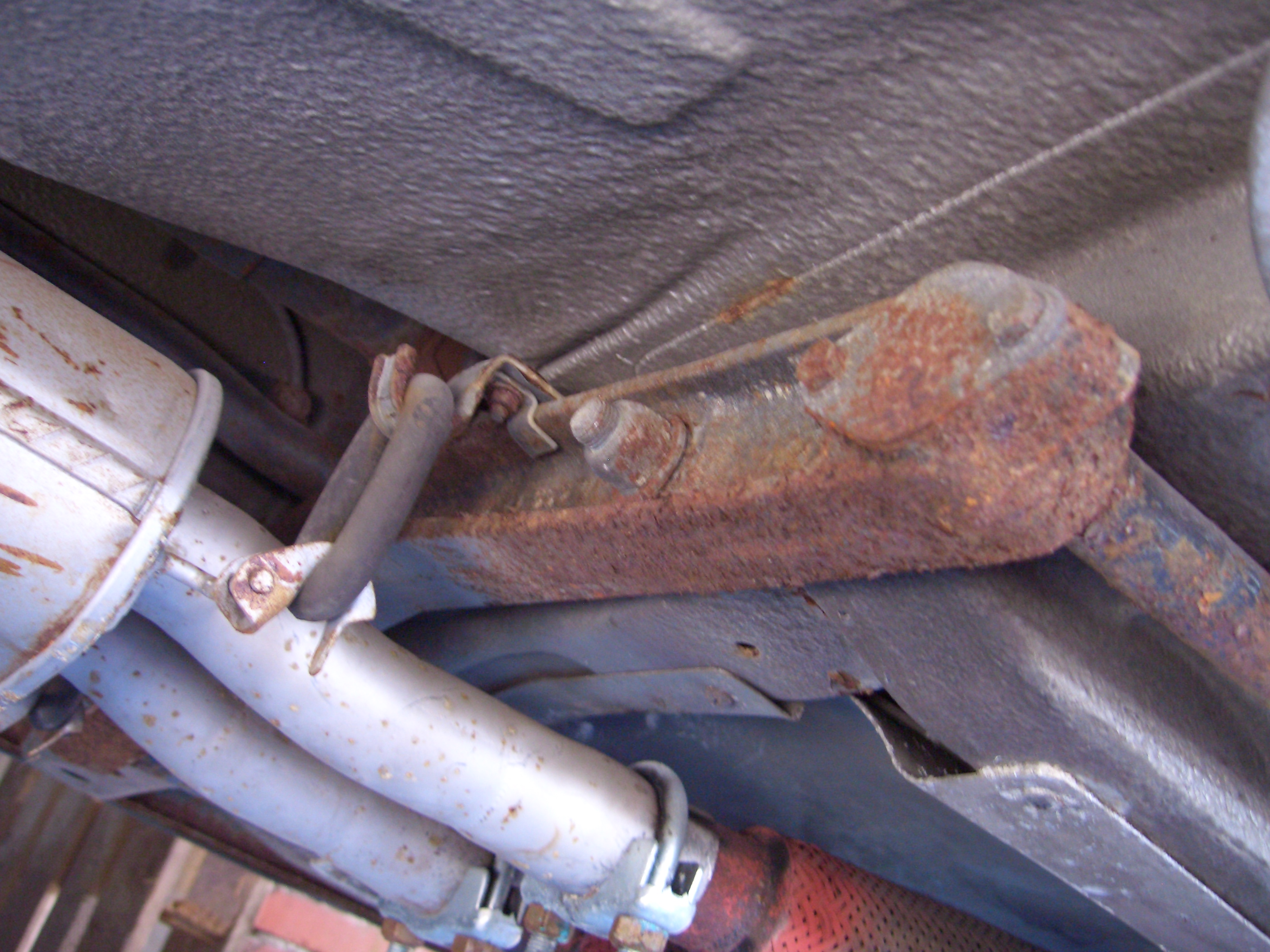

eine: zwischen geschraubtem Träger und geschweißtem Träger und
eine: zwischen Mutter und Träger.
keine: zwischen Schraubenkopf und Träger.
Zumindest war es so bei mir.
CIaoliviero
HUHA
BeitragVerfasst am: Sa 24 Aug 13 20:44:35    Titel:
bei mir wars genau so wie oli es sagt. bei meinem war nur die schraube anders herum drinne schraubenkopf auf karosserieseite und mutter folglich trägerseite.
lg björn
