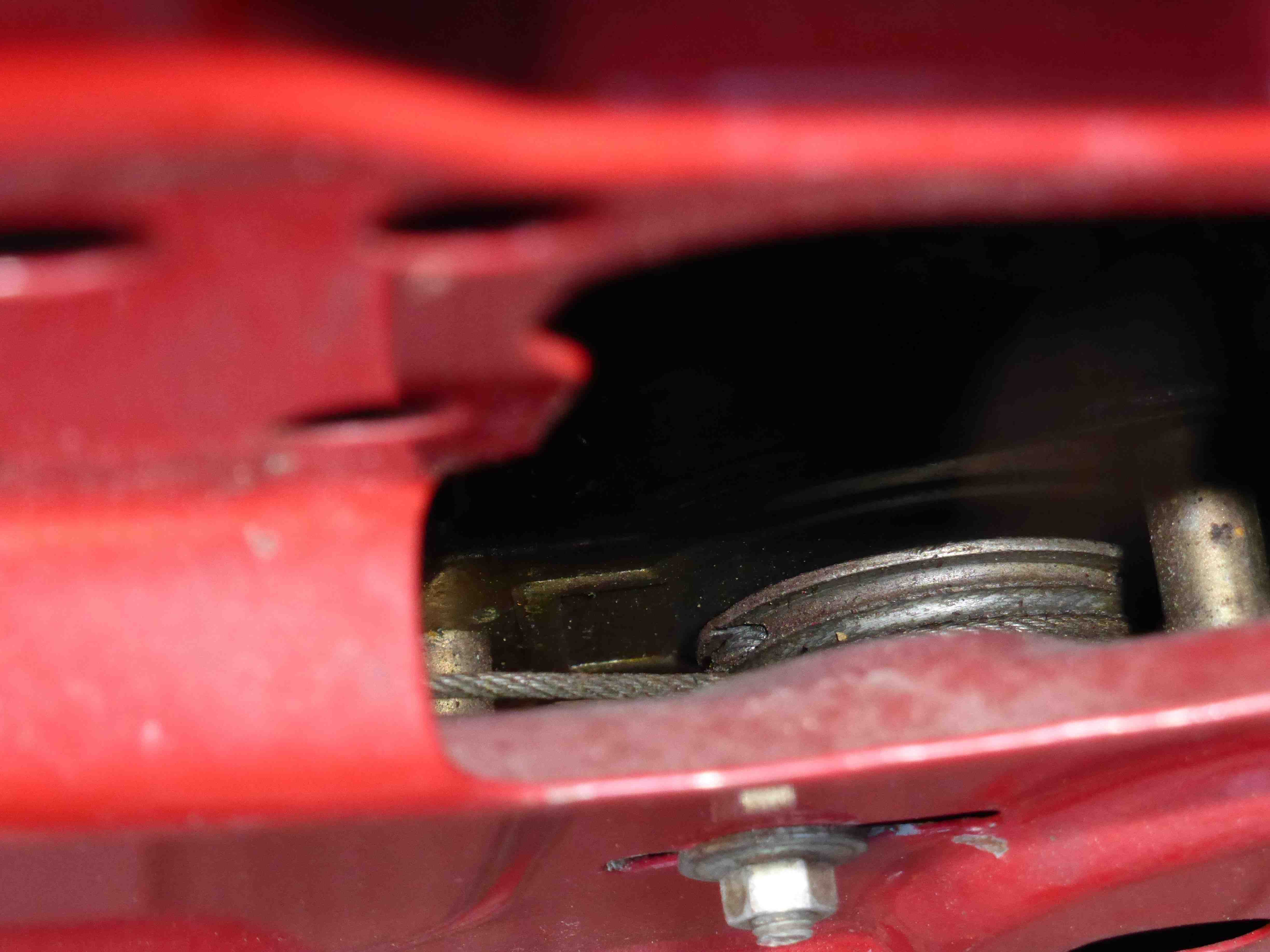

Hi Leute,
der Fensterheber läuft aufwärts auf beiden Seiten sehr langsam. Jetzt bin ich hergegangen und habe den beifahrerseitigen ausgebaut. Naja das Getriebe war wie ich vermutet habe vom verharzten Fett schwergängig. Nur ist jetzt der Draht von der Führungsrolle abgewickelt. Kann mir jemand sagen wieviele Umdrehungen ich aufwickeln muss? Gibt es eventuell eine Anleitung?

Hallo Maddes,
ungefähr drei mal.

Hallo Maddes,
die Länge ergibt sich aber auch von selbst.
Denn sonst ist das Seil zu kurz oder zu lang.

Hi Perle,
OK, also drei mal aufwickeln. Ist es egal von welcher Seite her? Weil der Draht sich ja immer wieder auf der Rolle von selbst abrollt und ein riesiges Gewurstel entsteht sobald ich den Motor einbauen möchte! Ich verstehe den Mechanismus noch nicht so ganz.

Ich hab's nicht mehr zu 100% auf dem Schirm, die Seite des "Wickelstarts" ergibt sich aber durch den Punkt, wo das Seil auf der Rolle fixiert ist. Dann einfach den Bahnen folgen... 4 Hände sind da dann hilfreich, allein ist mir das Ding auch immer wieder verrutscht und durcheinandergewurschtelt.
