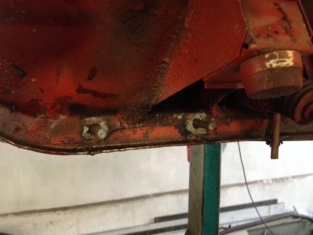

Leute ich habe einen Supergau,
als ich den Dreieckslenker runterschrauben wollte um das Traggelenk einzupressen sind mir beide Schrauben der Dreieckslenkeraufnahme abreissen. Sie sind in der Hülse im Rahmen festgerostet und drehen sich mit. Draufhauen bringt auch keinen Erfolg.... Weiß jemand Rat? Soll ich den Rahmen aufflexen, um die Buchsen samt Schraube zu bergen?
Maddes
 Dateigröße:  98.66 KB
 Angeschaut:  3166 mal
manu3lv6
BeitragVerfasst am: Sa 06 Sep 14 12:57:53    Titel:
Hallo Maddes!
Machs erstmal ordentlich heiß und sprüh Rostlöser drauf.
Dann alte Mutter drauf und rausschlagen...
Rahmen aufflexen würde ich nur im äußersten Notfall!
Viel Erfolg, Manu
Maddes
BeitragVerfasst am: So 07 Sep 14 13:44:40    Titel:
Hi Manu,
ich ertränke die Schrauben schon tagelang in Rostlöser. Naja beim Draufhauen merkt man nichts, dass sie sich bewegen. Mit dem Brenner ist schwer beizukommen. Ich möchte nicht den kompletten Rahmen "braten". Wenn dieser Plan nicht funktioniert, was hälst du von Ausbohren? Vielleicht wird es ja ein Mittelweg... Ausbohren und Ausschlagen?
Maddes
desmosepp
BeitragVerfasst am: So 07 Sep 14 21:21:35    Titel:
Tach .Ich würde nix aufflexen.!Rausbohren ist die erste Wahl.Wichtig ist Zeit nehmen(keinen Bohrer abrechen) und gerade bohren.!Im normal Fall kein Problem .Ich bin diesen Weg leider schon oft gegangen. Beim Einbau Bolzen gut fetten. ! tüss sepp

BeitragVerfasst am: So 07 Sep 14 22:17:47    Titel: Au weia
Hi,
Hatte das auch mal. Da half Hitze mit dem Brenner.
Power drauf bis es rot glüht, und dann drauf schlagen.
manu3lv6
BeitragVerfasst am: So 07 Sep 14 22:43:22    Titel:
Hallo!
Flex doch einfach die Schraubenköpfe bzw. die Muttern weg, dann kannst Du auch von der anderen Seite draufdreschen.
Ich glaube, dass ich es so gemacht hatte...
Grüße, Manu
desmosepp
BeitragVerfasst am: Mo 08 Sep 14 23:50:24    Titel:
Tach..Rot glühend und draufdreschen ...naja i wois ned,des is doch koi hanomag...tüss sepp
manu3lv6
BeitragVerfasst am: Di 09 Sep 14 00:25:11    Titel:
Ah, da hast scho recht!
Ich meinte ja eigentlich "mit Gefühl" abwechselnd von beiden Seiten draufhauen...
Natürlich sollte sich der Unterzug dabei nicht verziehen!
Obwohl man das bestimmt irgendwie durch ne professionelle Fahrwerkseinstellung wieder korrigieren könnte! Wink
Aber mal durchbohren schadet ja eh nicht... Falls der Bolzen mitdreht und zuwenig Fleisch vorhanden ist kannst Du ihn ja von der Rückseite zart festpunkten. Das bekommt man danach mit der Flex rückstandsfrei weg.
Grüße, Manu

BeitragVerfasst am: Di 09 Sep 14 12:38:15    Titel: Glühend
Klar ist man estmal skeptisch, angesichts dieser Gewaltanwendung.
Wir haben, nach dem ebenfalls die Schraubenköpfe abgerissen waren, die Schrauben mehrfach stark erhitzt und mit einigen Schlägen war die Sache erledig.....

Maddes
BeitragVerfasst am: Do 25 Sep 14 14:14:53    Titel:
Hie Leute,
so die gute Nachricht zuerst! Die Schrauben sind draußen, es war ein langer Kampf!!! Die Schrauben haben sich durch die Hammerschläge kein bisschen bewegt. Der goldene Weg war an der Innenseite des Trägers mehrere Unterlegscheiben unterzulegen und mit der Mutter den Bolzen gegen den Rahmen abstützend herauszuziehen. Dies war mühsehlig, klappte aber! Jetzt habe ich ein weiteres Problem. Die Muttern sind nicht mehr zu verwenden. Es handelt sich um M12x1.25 DIN-982 hohe Form mit PA-Klemmteil. Wo bekomme ich solche her? Wenn ich im Internet suche, sind es nur die Nierderen, also DIN-985. Hat jemand noch ca. 15 Stück von diesen Muttern oder eine Quelle, wo man diese beziehen kann?
