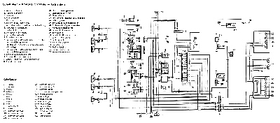

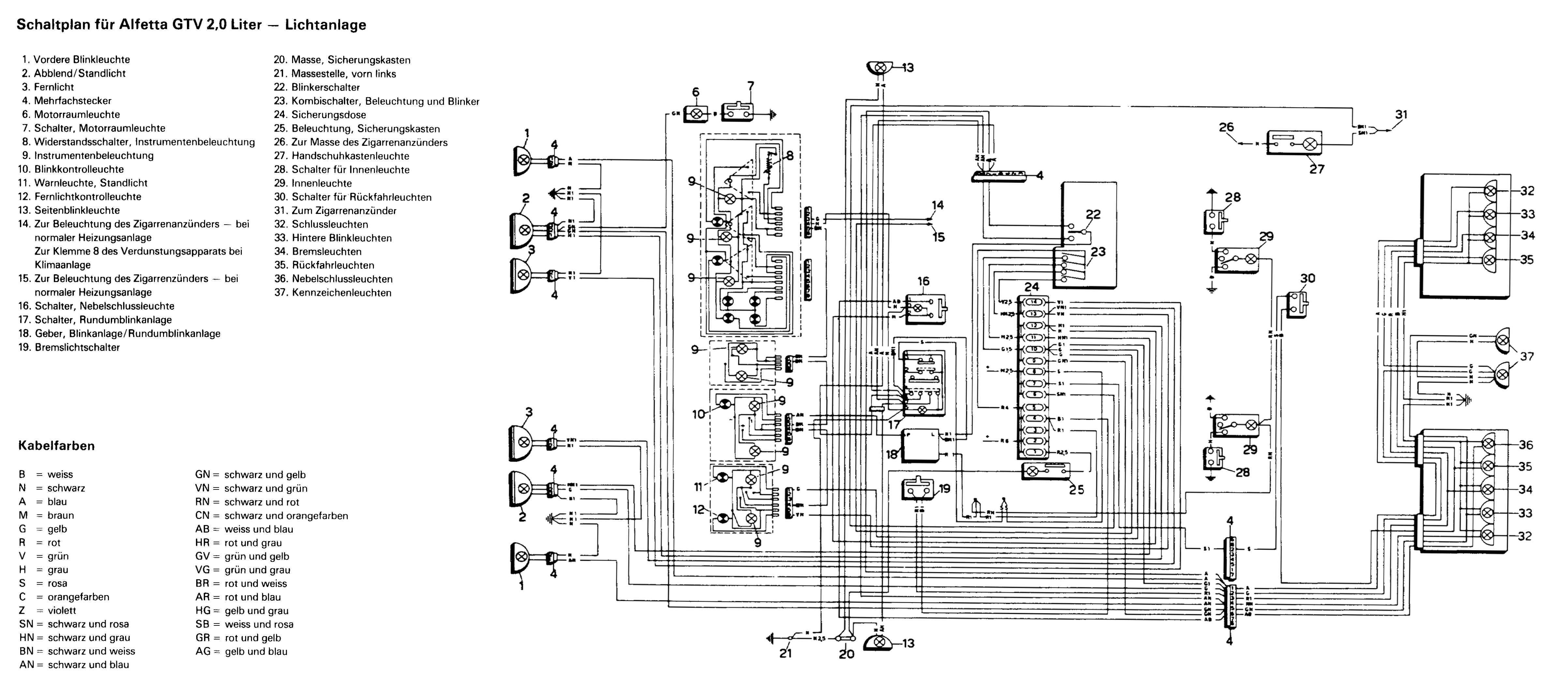

man schaltet kein Relais, sondern direkt. Kannst ja mal messen ob du an den entsprechenden Sicherungen Strom bekommst wenn du Fernlicht einschaltest.
Brauchst du Stromlaufpläne?
Dan
nakidei
BeitragVerfasst am: So 23 Nov 14 23:35:03    Titel:
Das müssten Sicherung 13 (Links) und 14 (Rechts) sein. Wenn Abblendlicht geht ist zumindest die Leitung zum Lenkstockschalter OK.
Bei meinem habe ich Relais eingebaut, das hat etwas mehr als 1Volt an jedem Scheinwerfer gebracht.
