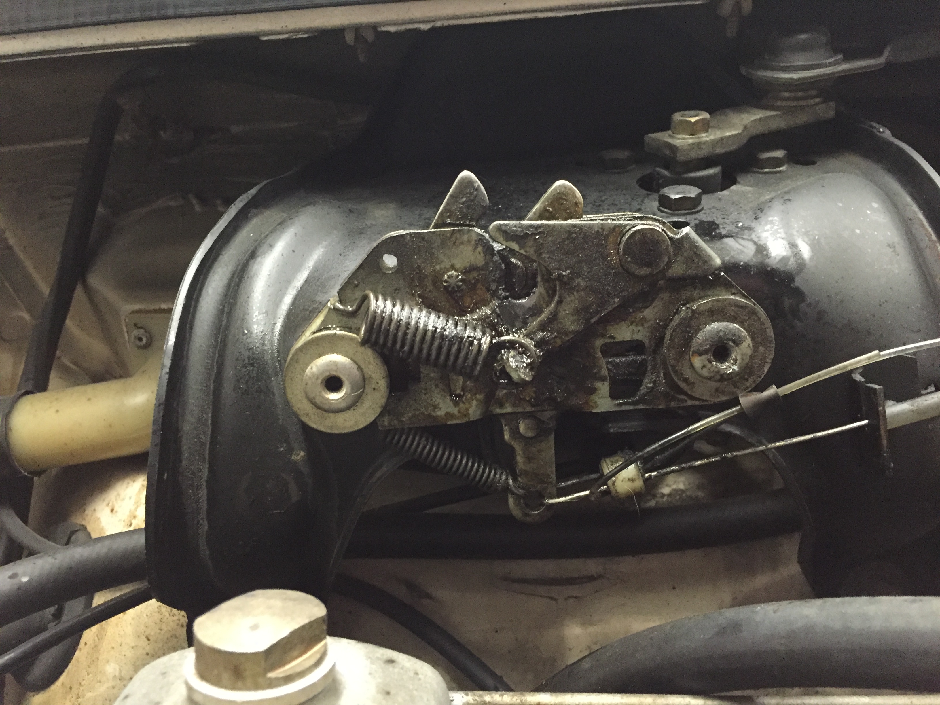

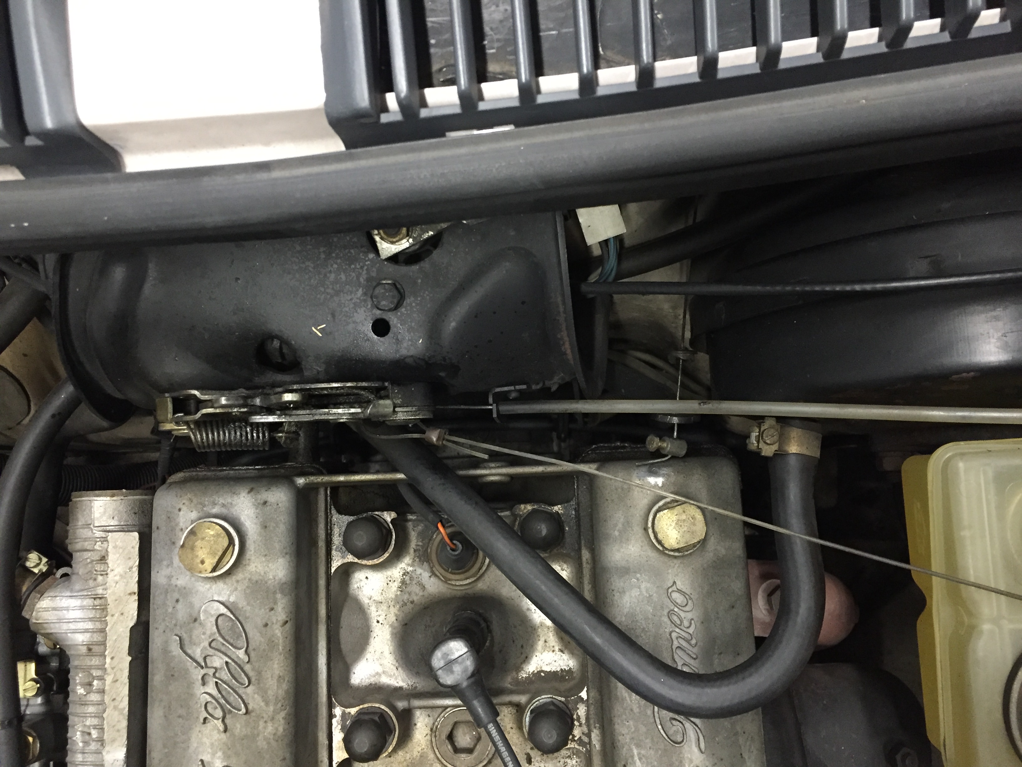

neues Auto, neue Fragen. Ich habe jetzt meinen GTV 2,0 bekommen und bekomme als erstes die Motorhaube nicht mehr zu.....
Ich habe eine dumpfe Ahnung, daß das Haubenschloß nicht so in Position ist daß es zugeht, aber keine Ahnung wie man das wieder entriegelt. Es sieht so aus, als sei der Haken, der das unabsichtliche Öffnen der Haube während der Fahrt verhindert bereits geschloßen, obwohl er noch offen sein sollte.
Was mir auch unklar ist, warum zwei Züge zum Schloß führen, der zweite ist sehr locker .....
Hat jemand einen Tip?
Jens

BeitragVerfasst am: Di 29 Dez 15 19:06:12    Titel:
Der vordere Haken muß nach oben zeigen, damit das Schloß zugehen kann. Vermutlich hilft hier Kriechöl.
BeitragVerfasst am: Di 29 Dez 15 23:23:09    Titel:
... der zweite ist der Notzug.

BeitragVerfasst am: Fr 01 Jan 16 15:27:15    Titel:
Kurze Auflösung: Ich hab's mal 5 Minuten in Ruhe betrachtet. Alles OK so wie es ist; wenn man die Haube herzhaft schließt ist sie dann auch zu. Der vordere Haken geht dann runter und wieder hoch, wenn der Motorhauben Pin drin ist. Ich bin nur kein Freund von "Nach ganz fest kommt ganz lose" Wink
