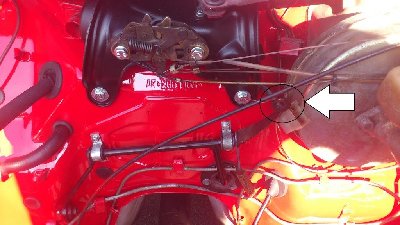

Hallo Zusammen,
kann mir jemand sagen,wie/wo der Handgaszug befestigt wird??
Montiert ist ein Weber-Vergaser.
Vielen Dank für Hinweise
Michael
alfettarossa
BeitragVerfasst am: Sa 27 Feb 16 09:35:03    Titel:
Hallo Michael!

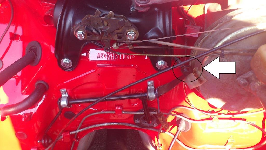

Der Seilzug wird in der Öse am Gasgestänge oberhalb der Rückzugsfeder fixiert! Hab dir mal ein Bild mit angehängt!
Saluti da Austria, Martin

BeitragVerfasst am: Sa 27 Feb 16 11:36:29    Titel:
Vielen Dank, das hilft mir definitiv weiter Very Happy
