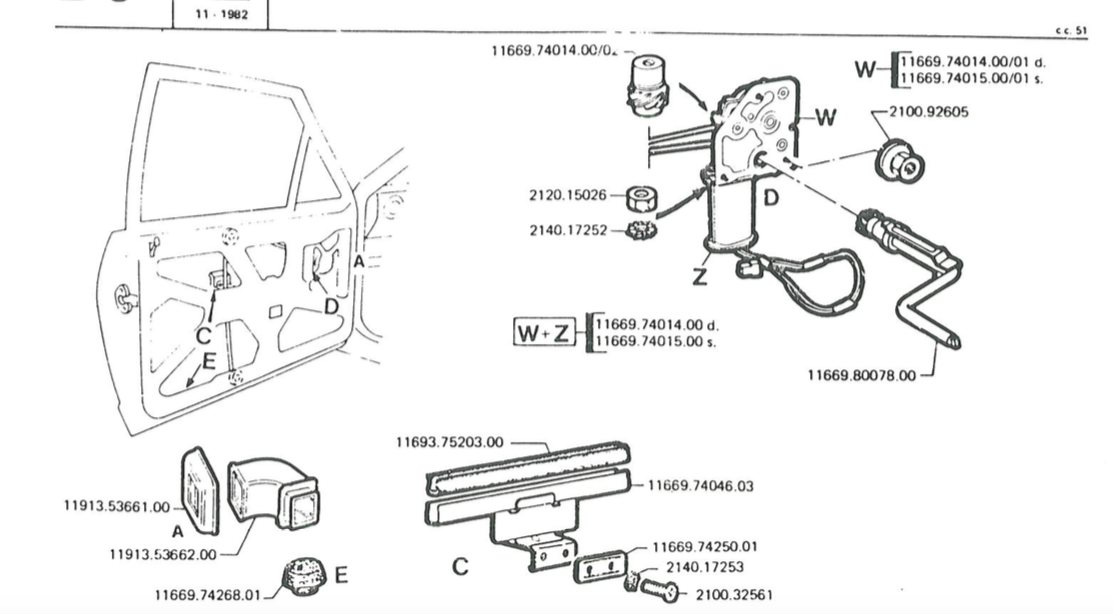

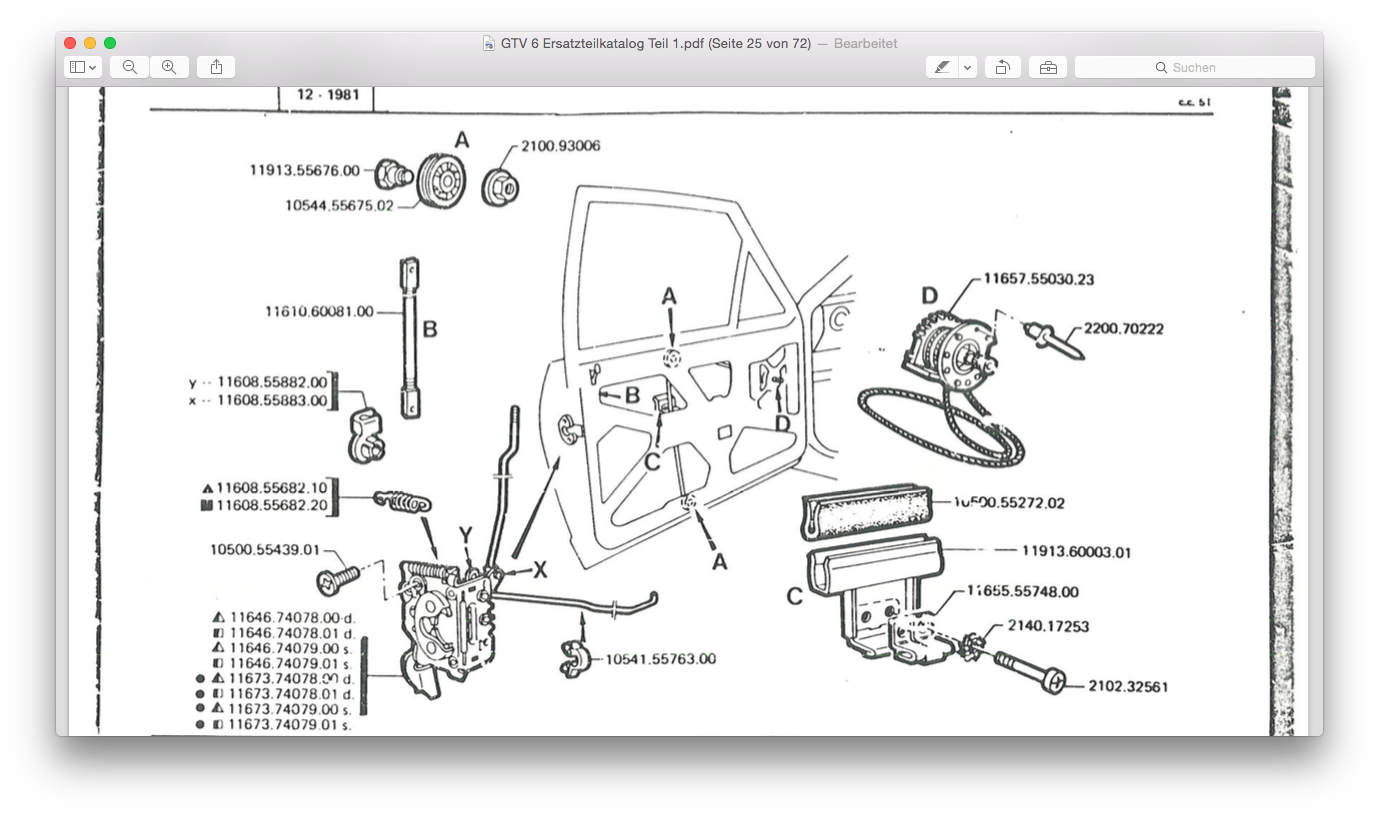

Hallo Jens,
du musst komplett umbauen.
Aber wenn der Motor noch laufen sollte (kannst du die Scheibe schließen wenn du sie mit der Hand beim hochfahren unterstütz?), dann ist meistens die Scheibenführung verrostet und aufgequollen und klemmt die Scheibe ein.
Schraube am besten die Türverkleidung ab und schau nach.

Danke für die Infos. Habe jetzt mal reingeschaut und links senkt sich die Scheibe so tief ab, daß der Motor wohl nicht mehr packt. Hebt man die Scheibe von Hand ca. 1cm hoch, dann packt der Motor wieder. Wahrscheinlich gibt es einen (einstellbaren) Endanschlag für unten. Ansonsten geht es rechts und links etwas schwer in den Führungen.
