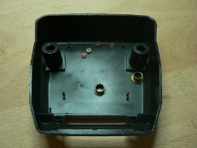

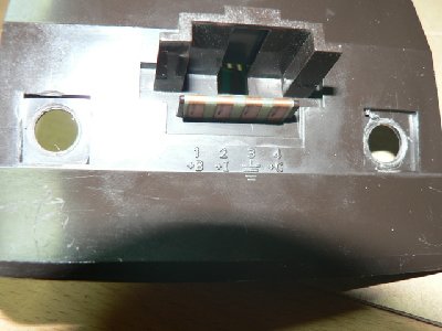

Mittlerweile habe ich das Öffnen (fast) zerstörungsfrei geschafft. Die beiden Gehäusehälften sind gesteck und durch zwei verpresste / verniete Buchsen gesichert.
Diese beiden Buchsen sind die Führungen für die Schrauben.
Leider muß man beide Buchsen aufbohren, sonst geht das Gehäuse nicht auseinander.

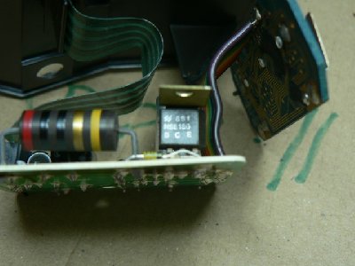

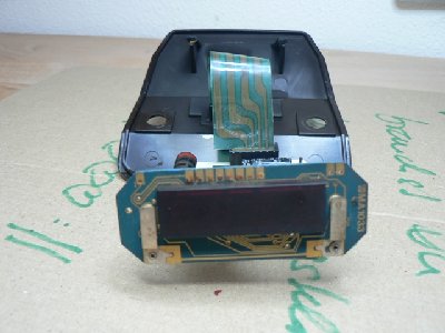

Nun liegt die 70er Jahre Elektronik vor mir; soetwas gibt es in meinen 105/115 er nicht...

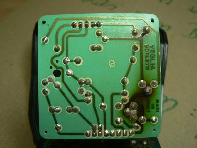

Ein Transistor dürfte sich verabschiedet haben (Verschmorungen der Leiterplatte). Jetzt heisst es Fehler suchen oder gleich eine andere Uhr einbauen?!
Nicht unbedingt! Überprüfe einfach mal die Leiterbahnen auf der Platine und löte die Anschlüsse des "Transistors" (könnte auch sein, dass es ein Spannungsregler ist) mit gutem Lötzinn nach. Es könnte sein, dass sich der Transistor aufgrund der Temperaturen "entlötet" hat. Das die Platine über die Jahre etwas dunkel im Bereich des Transistors wird, ist normal.
backfisch
BeitragVerfasst am: Mo 18 Apr 16 22:19:04    Titel:
moin
Ist ein Transistor ... wenn ich rate ein NSE 180 ?
ersichtlich an den 3 Buchstaben unten B E C hier das Datenblatt
http://www.datasheetarchive.com/dlmain/Datasheets-X2/DSA896000-20.pdf
Zum Fehler .. sollte jemand bei der bissi Ahnung von Elektronik hat ...
ciao Meinhard

Der Transistor war defekt.
Ich habe einen Vergleichstyp eingebaut und die Uhr läuft!
Ich habe keinerlei Erfahrung mit so alter Elektronik; ich bin die - mechanische - Arbeite an meinen 105/115 ern gewohnt. Folgende Fragen schwirren mir durch den Kopf:
- nach einigen Stunden Betrieb am Labornetzgerät weiss ich jetzt, warum die Leiterplatte beim Transistor so geschwärzt ist: Der Transistor und der dicke Widerstand werden richtig warm. Das merkt man sogar durch das Gehäuse durch. Ist das bei euren Uhren auch so?
- der alte Transistor hat die Leiterplatte gut durchgekocht. Trotz aller Vorsicht (SMD Heißluftlötgerät usw), haben sich die Leiterbahnen rund um den Transistor von der Platine gelöst. Ich habe mit Drahtstücken direkte Verbindungen zu den nächsten Lötpunkten hergestellt.
Würdet ihr versuchen das so zu Betreiben (Vibrationen, Hitze, Kälte im Auto)? Meine Autos fahren wirklich im Alltag...
- früher hat es Elektronik Vergußmasse gegeben. Damit könnte man die Unterseite der Platine - und damit auch den Transistor - mechanisch stabilisieren
- natürlich sind einige der winzigen Befestigungsteile gebrochen. Ist zwar eine tolle Formbau- und Gußleistung, aber nicht zum Auseinandernehmen gedacht. Sollte man die Platine wieder fixieren (mit Schrauben) etc.
- Schaltbild: ich habe leider keines gefunden. Eine schöne Idee wäre natürlich die Stromversorgungsplatine der Uhr neu zu machen. Blöd, dass auch Teile des Taktgebers der Uhr drauf sind... Habt Ihr da eine Idee?
