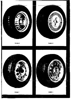

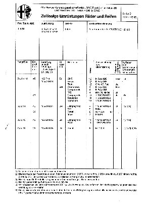

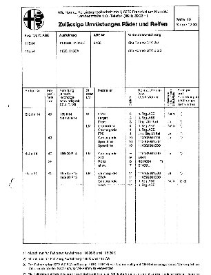

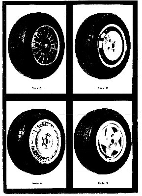

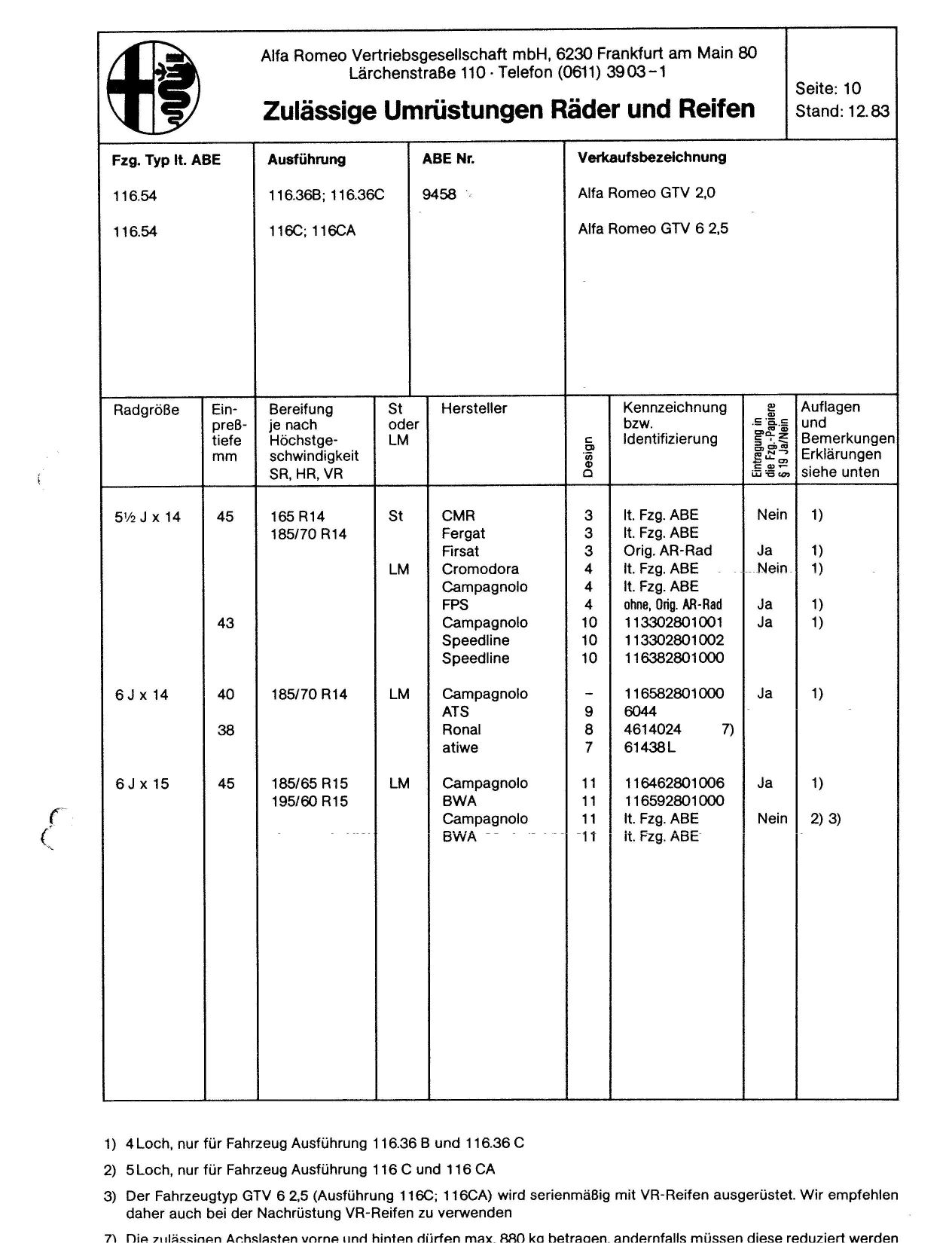

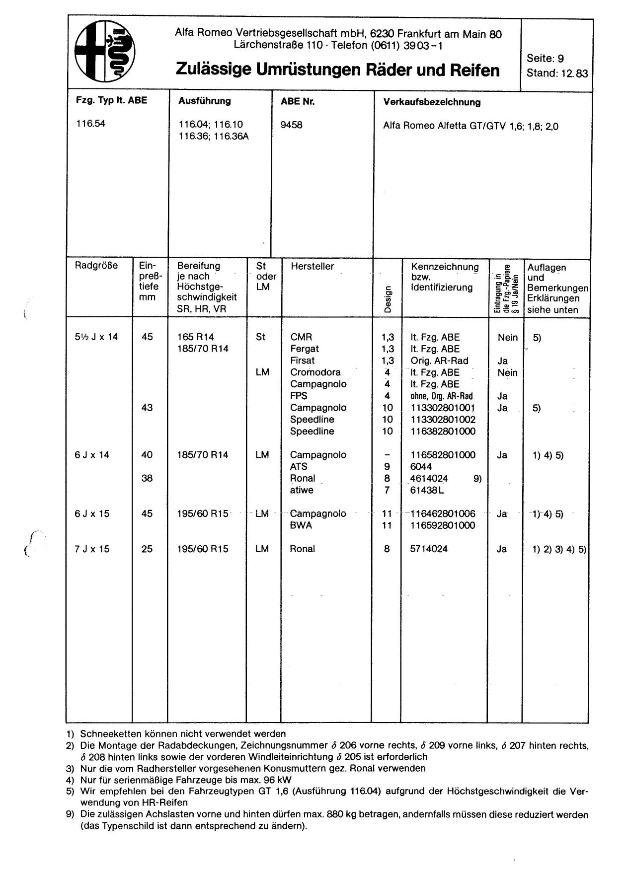

Weils gerade zu einem anderen Thread passt: anbei Freigabelisten von Alfa Deutschland für Alfetta/Giulietta/GTV. (u.a. für die Ronal A1 7*15)
Die Qualität ist bescheiden, aber ich habe es selber so als pdf bekommen.

Hallo Aldo,
ich bin auf der Suche nach der Design-Übersicht und einer Liste der zulässigen Rad-Reifenkombinationen für meine Giulietta.
Könntest du mir das bitte mailen?

BeitragVerfasst am: Mi 13 Mai 20 19:03:20    Titel: 7x14
Das ist ja für mich gerade auch sehr passend. Ich kenne mich mit diesem Eintragungszirkus noch gar nicht aus... Folgende Frage: Original sind auf meiner Alfetta GTV Bj. 78 5,5x14 Felgen und 185/70 14 Reifen drauf.
Ich würde gerne 7x14 Felgen montieren mit 195er oder 205er Reifen. Was muss ich genau tun um damit legal rumzufahren? geht das überhaupt noch?
Muss ich Felgen UND Reifen eintragen lassen oder wie läuft das?!
Danke für eine Aufklärung
Alexander
tube
BeitragVerfasst am: Sa 16 Mai 20 12:59:42    Titel:
Moin.
Vielleicht kann ich helfen...
für meinen GTV Bj. 76 habe ich ein Gutachten für die 7X15 Ronal A1 irgendwo im Schrank verbuddelt. Wenn Deine Felgen 14 zoll haben, passt das wohl nicht, aber bist Du sicher, daß es nicht 7X15 sind?
Gruß, Martin
