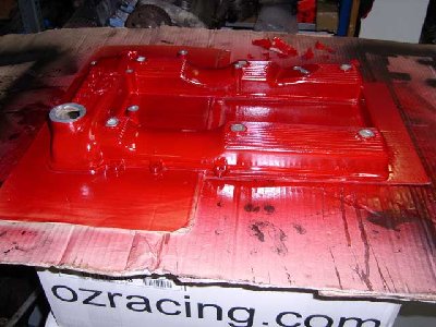

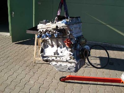

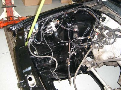

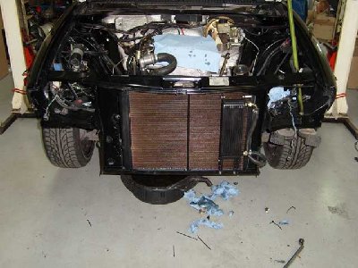

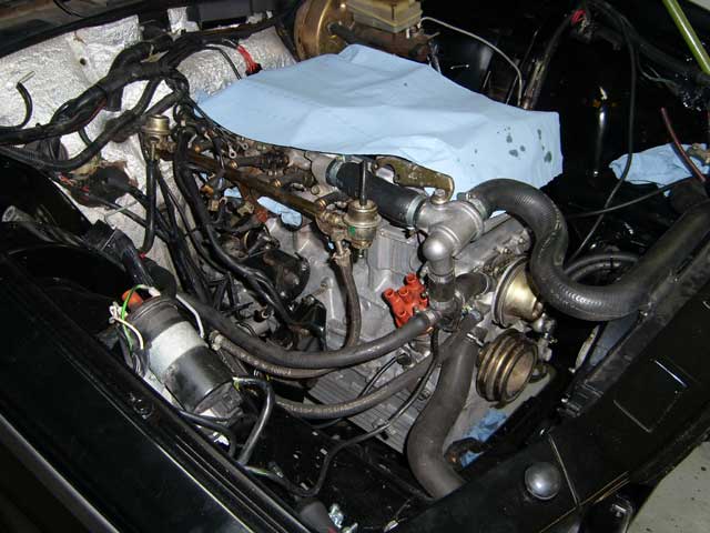

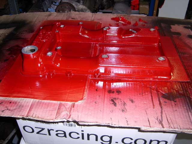

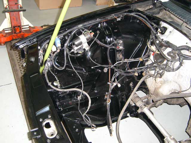

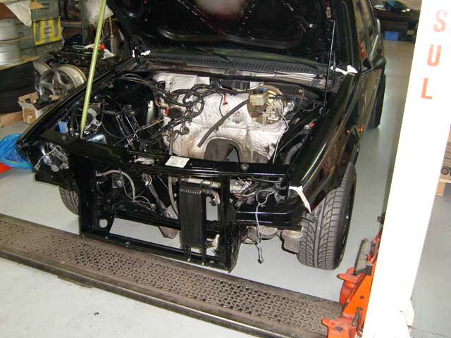

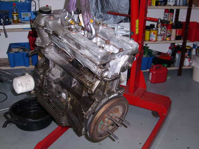

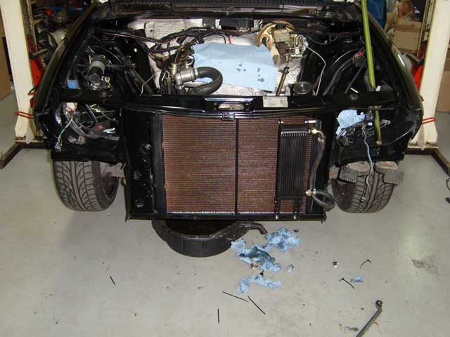

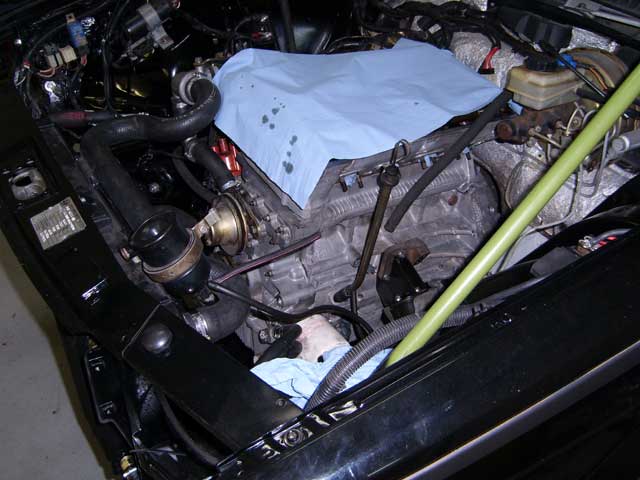

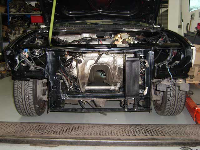

Habe den heutigen "Tag der Arbeit" Wink mal genutzt und mich etwas auf die Transentour vorbereitet:
Motoraum lackiert und Motor nebst Anbauteile gereinigt.
Wenn es die Woche klappt, gibt es noch den Auspuff und den neuen Luft-Wasser- ( oder auch Wasser-Luft- ) -Ladeluftkühler sowie einige andere Kleinigkeiten...

BeitragVerfasst am: Mi 02 Mai 07 08:35:40    Titel:
Na wie schön, das Du so fleißig und ordentlich bist Wink Schaut ja schon ganz gut aus - freut mich!
Dann wird das ja was mit dem Turbo im Juni Cool
Hast Du außer dem Lader und der Lenkung noch andere größere Defekte gefunden? Und sind das die neuen Räder auf dem Auto?
Ja, das eine oder andere... Hält sich aber bisher einigermaßen in Grenzen. Im Winter will ich ja sowieso noch einmal eine groß angelegte Aktion an der Technik machen: Motor überholen und eventuell etwas mehr Leistung einhauchen - Getriebe komplett überholen und Sperre auf ~45% umbauen - anderer Lader ( Garrett GT28 ) - sowie eventuell eine andere Bremsanlage vorne. Zusätzlich ist dann auch Gewichtseinsparungstufe II geplant. Very Happy Twisted Evil Very Happy

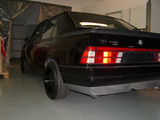

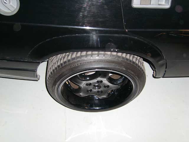

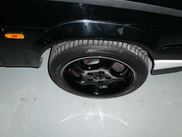

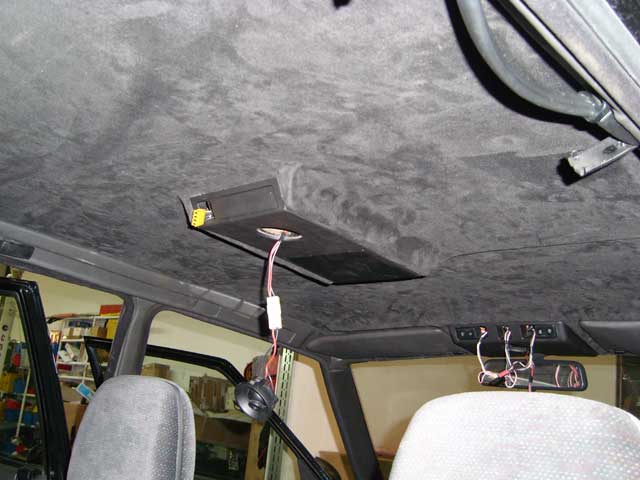

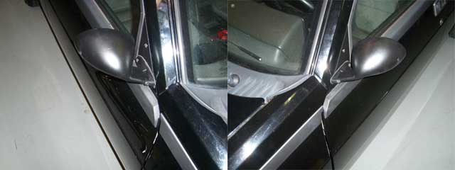

Ja, anbei noch einige andere Bilder. U.a. von den Spiegeln und dem Himmel der einem nun nicht mehr auf den Kopf fällt. Very Happy
Dachhimmel in Alcantara -schwarz -
 Dateigröße:  35.63 KB
 Angeschaut:  1190 mal
Spiegel: Vitaloni Californian

9*16
 Dateigröße:  21.74 KB
 Angeschaut:  1198 mal
7,5*16
 Dateigröße:  19.22 KB
 Angeschaut:  1160 mal

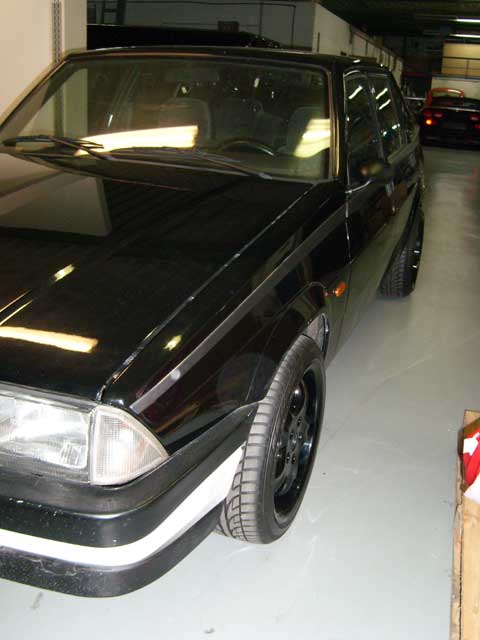

Seite vorne -> Stoßstange wird diese Woche noch modifiziert und lackiert.
 Dateigröße:  27.62 KB
 Angeschaut:  1165 mal
Seite hinten
 Dateigröße:  20.84 KB
 Angeschaut:  1194 mal

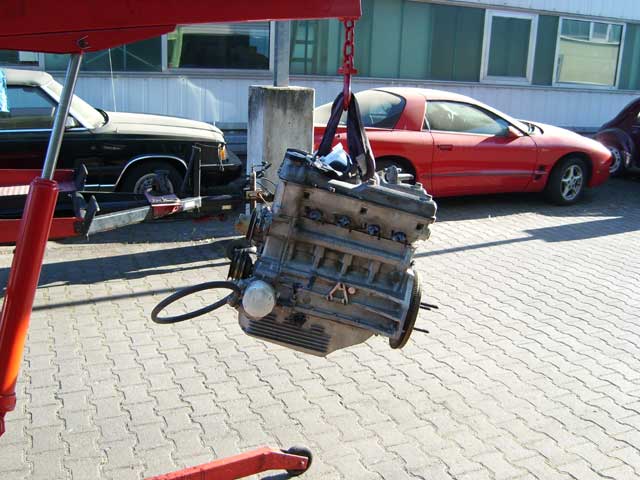

Der Tag nach dem "Tag der Arbeit":
War heute wieder fleißig.

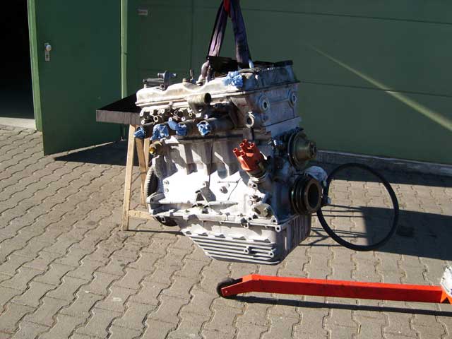

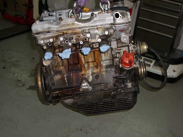

Das Projekt ist in den Einzelheiten - sofern sie nicht sowieso schon durchgesickert sind - noch geheim. Mittlerweile wissen aber schon recht viele davon, das ich auch mal ein Bilder posten wollte.
Moin Chris,
bei mir ist noch nichts durchgesickert..... Laughing
Sieht gut aus wieder dein Tb Motor, was war das das Rostbraune an der Einlasseite ?
Marco

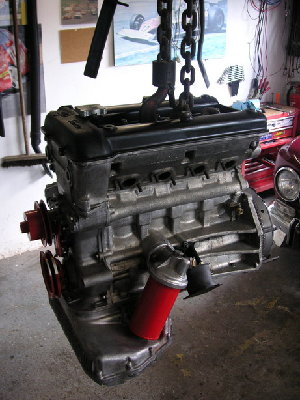

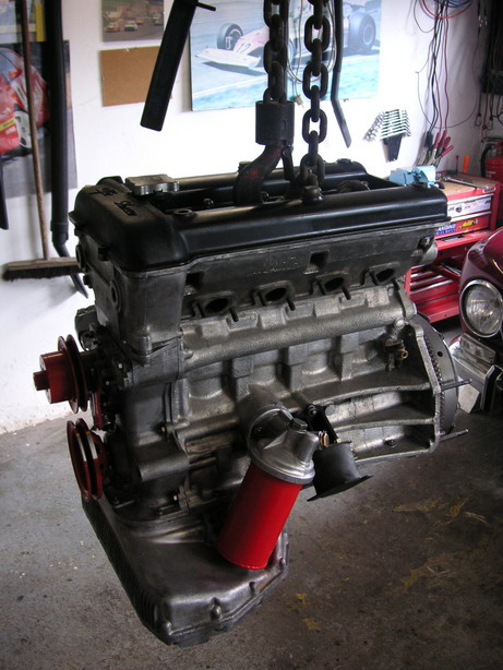

....tja, chris .... kommt mir gerade bekannt vor so eine arbeit Smile
zwar anderes baujahr, aber im grunde ja dieselbe arbeit ... Wink

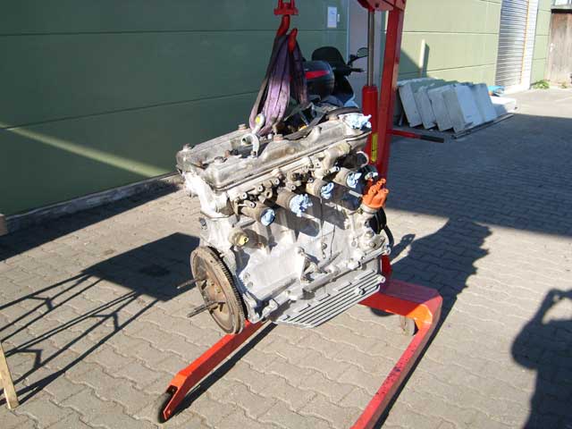

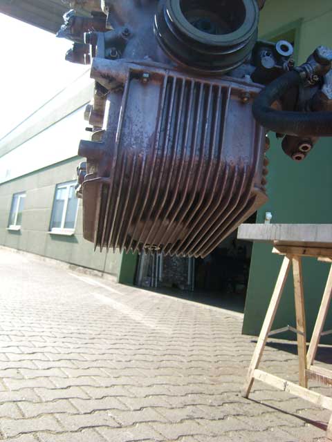

Ja, Einlasseite. Rostbraun war das nicht gerade. Ging sehr leicht ab.
Konnte bis jetzt keine echte Ursache finden. Gehe mal davon aus der Ansaugkrümmer -> Kühlwasser oder die ZKD -> Öl/ Kühlwasser hatte in der Vergangenheit ein Problem. Bisher eher verhält sich auch alles unauffällig.
Nur der Auspuffkrümmer ist wohl nicht mehr reparabel und der Lader hat es nach neuesten Aussagen von einem Kenner ( kommt aus der Golf-Szene und die fahren da Turboumabuten mit richtig Druck Twisted Evil - Leistungen von 400 - 750PS sollen da an der Tagesordnung sein ) - für mich ist das mit dem Schrittmacher ja immer noch irgendwie Neuland - eigentlich auch hinter sich. Für den Sommer wird er wohl noch etwas Druck aufbauen - das Öl sollte aber schon etwas dicker sein... Für die Zeit danach soll ich mich aber schon einmal nach etwas neuerem umsehen.
Nun gut, werde mir die nächste Woche mal ein paar Flansche lasern lassen und auf der Dornbiegemaschine ein paar Rohre biegen. Wenn ich das dann richtig zusammenschweiße, sollte da ein gescheiter Krümmer in VA bei rauskommen.
Noch jemand Interesse an so einem Teil? Danne einfach eine Mail an mich. Je mehr desto günstiger bei den Flanschen.
