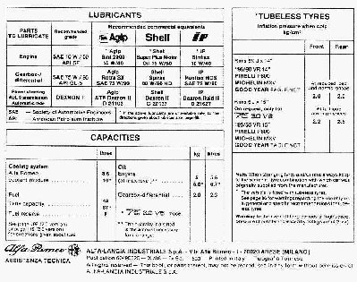

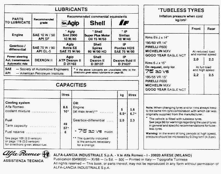

@Chris: Diese Spezifikation steht in der Betriebsanleitung.
Da stehen auch noch ganz andere Empfehlungen.
 Dateigröße:  83.26 KB
 Angeschaut:  2285 mal
