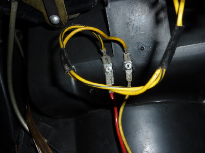

Kann mir einer helfen und sagen wohin dieses Kabe gehört,ist vorne am Kablebaum,danke !!.

Hallo Alfistidassenza,
müsste eigentlich an den Gebläsekasten gehören.
Wenn nicht dann melde Dich nochmal, müsste dann nochmal genauer nachsehen.

alfistidassenza
BeitragVerfasst am: So 14 Feb 10 21:29:08    Titel:
Danke für deine hilfe.
So lang ist das kabel nicht,könnte es eventuell an den stop schalter gehören. Gebläsekasten sind alle kabel dran und funktioniert auch.
Könntest du bitte nochmals nach sehen,das kabel sollte auf höhe Lenkstockschalter sein!!
mit Stopschalter meinst Du sicherlich das Bremslicht. Nein da kommen ein rotes und weißes Kabel dran. Gelb-schwarz ist eigentlich Gebläse und Gebläseschalter dort werden zweimal gelb-scharz an einen Anschluss angeschlossen ( hier vielleicht nur eins angeschlossen??). Sonst ist gelb-schwarz nur noch am Fensterheber. In Nähe des Lenkstokschalters ist eigentlich nichts mit gelb-schwarz.
Sonst mach noch mal ein Foto woher das Kabel kommt.
ich habe mal in meinen technischen Unterlagen gekramt:
schwarz-gelbes Kabel geht an den Regelwiderstand (Heizungsregler) f. Gebläse und an den Motor f. Gebläse sowie an den Stufenschalter f. Gebläse.
Ganz was anderes: Kabelabzweig von Klemmstelle 2 (wo auch die Gebläse Sache dran hängt) geht ein sw-ge Kabel zur mittleren Anzeige für Öldruck, Kraftstoffanzeige und den gesamten Kontrolleuchten, prüfe mal, wenn möglich, ob die Anzeigeinstrumente und die Kontrollämpchen alle funktionieren? Wenn da was nicht geht, muss das Kabel dort irgendwo dran.
Alternativ: sw-ge Kabel im Sicherungskasten Sicherung Nr. 9-> Standlicht vorne rechts, Standlicht hinten links mit Kennzeichenbeleuchtung, und Motorraumbeleuchtung sowie: --> Schalter für Nebelscheinwerfer und Spule Relais f. Nebelscheinwerfer (Sonderausstattung) Cool
Mehr Schaltpläne habe ich im Moment nicht, müstte ich erst abholen, trotzdem viel Spass und Erfolg beim suchen Evil or Very Mad
