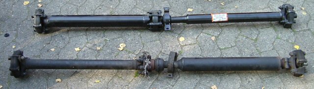

habe inzwischen die kardanwelle komplett getauscht. bei der alten waren an der vorderen hardyscheibe 2 grosse stücke rausgebrochen. die mittlere scheibe bestand nur noch aus fäden (das gummi hatte sich schon verabschiedet)
die alte welle hatte vorne ein dickes stück rohr und hinten ein dünnes...bei der neuen ist es genau umgekehrt und die mittlere hardyscheibe ist auch viel dicker (genau wie vorne und hinten)
ist das schlimm? denke nicht. laut okp ist die welle für turbo und v6

habe zwar beiden Wellen ( Turbo und V6 ) schon gesehen, aber die vom Turbo noch nicht ausgebaut und auch nicht beide nebeneinander liegen gesehen...
Habe mir aber sagen lassen, das die Wellen von Turbo und V6 normal nicht gleich sind. Frag mal Carsten Müller, er hat sowohl Turbo und V6 und kann evtl. weiterhelfen.
BeitragVerfasst am: Do 08 Sep 05 14:30:26    Titel:
hi Ben,
mir ist genau der Unterschied auch aufgefallen als ich die OKP-Welle im Februar in meinen WinterQV eingebaut habe. Daraufhin habe ich auch mit der originalen Welle am Turbo verglichen - den tieferen Sinn des Unterschiedes hab ich aber auch nicht ergründen können.
Arrow Aber es passt einwandfrei und macht keine Probleme.

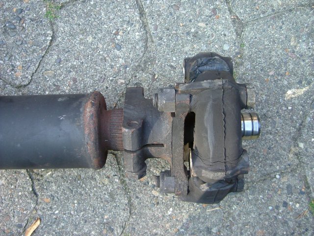

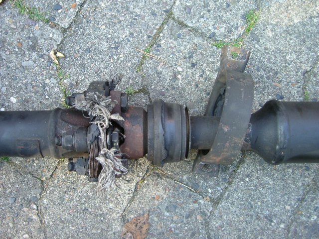

wollte euch nochmal die zerfetzten hardyscheiben zeigen Shocked
mfg
wenn ganze stücke rausbrechen

sprichwörtlich nur noch am seidenen faden

alte v6 welle und neue turbo. bei der turbo ist die mittlere scheibe wesentlich dicker
