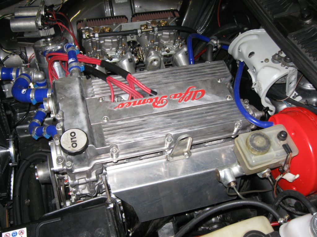

Es ist vollbracht: Nach fast 4 Jahren Arbeit mit Höhen und Tiefen ist meine Alfa Romeo GTV 2.0 Stradale endlich fertig. Jetzt fehlt "nur" noch die Endabstimmung und die Zulassung.
Wie es der Zufall will, ist am ersten Februarwochenende wieder die Bremen Classic Motorshow (www.classicmotorshow.de) und dort wird die GTV auf dem Stand des Alfaclubs (Halle 7, Stand D40) zu sehen sein. Gerne würde ich mit Euch, meinen Freunden, Helfern, Unterstützern und allen, die sonst irgendwie mitgelitten haben, bei dieser Gelegenheit mit einem Rotwein anstoßen.
Ich bin an allen Messetagen auf dem Stand und würde mich freuen, Euch dort zu treffen.
Liebe Grüße aus Bremen, Jörg
PS: Anbei ein Bild vom Motorraum als kleiner Appetizer Wink

BeitragVerfasst am: Do 12 Jan 12 13:38:12    Titel:
Toll, blaue Leitungen. Voll original...
Darf man sowas im AlfaClub überhaupt zeigen?

Hallo Waldek,
ja, ich hätte ja auch lieber schwarze Schläuche gehabt, aber die hatten eine horrende Lieferzeit - wobei im Nachhinein hätte ich die wohl noch früh genug bekommen, so lange wie ich mich mit anderen Sachen beschäftigen musste Confused

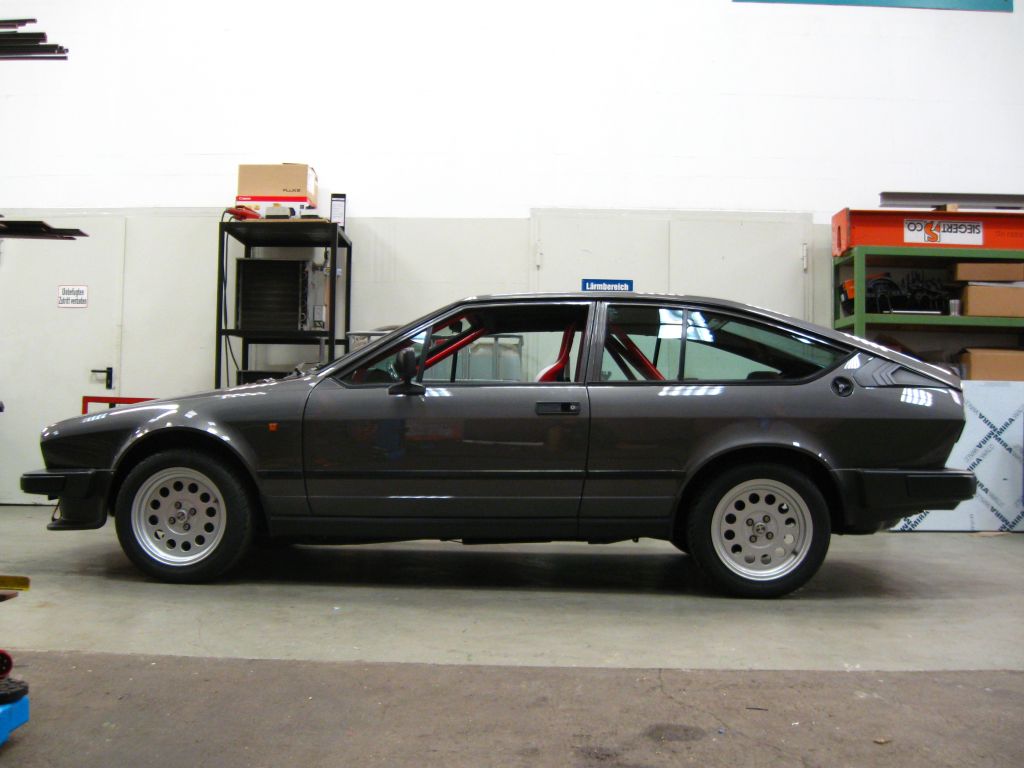

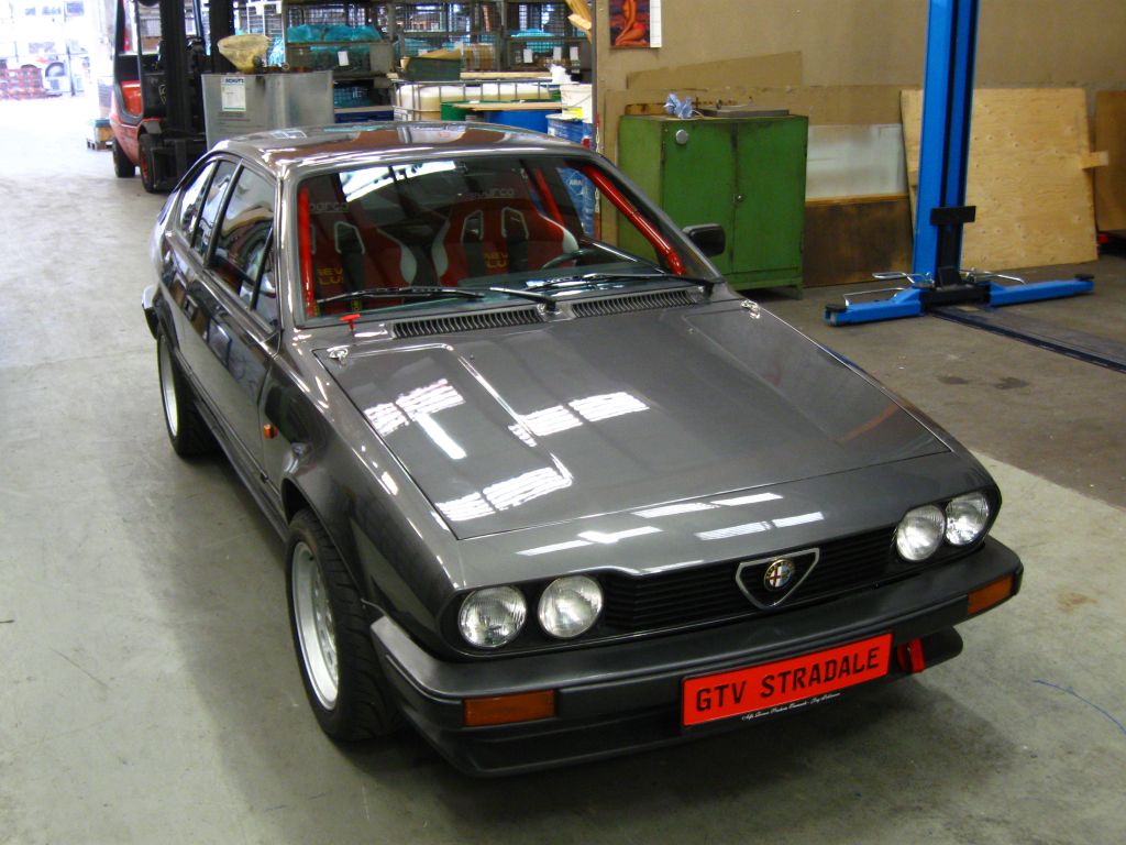

Vielleicht kann Dich das Äußere der GTV mehr begeistern - das ist doch so ziemlich original Cool

Deine Alfetta hat ja sogar einen Käfig. Ist der - genauso wie der Motor - eingetragen? Razz
Spaß bei Seite, wie fährt sich der vergasende TS? Mit funktionierendem Phasensteller, ohne? Welche Nockenwellen sind drin?

Ein bischen hochbeinig das Ganze Surprised

...freunde ....
hier wurde bisher mit lob gespart.
also ich finde die gtv sehr gelungen ..... thumbup (abgesehen von den schalens., aber die sind dafür unique..... )
cap
BeitragVerfasst am: Mi 25 Jan 12 12:31:46    Titel:
Finde ebenfalls, dass das Komplettpaket sehr, sehr stimmig wirkt. Okay, Käfig und Sitze werden ihrem Zweck gerecht (wobei der Käfig hoffentlich nicht Wink ) und gerade die Sitze werden einiges an Rückenschmerzen, die man sich im serienmäßigen Gestühl leicht holt, vermeiden. Bin sehr gespannt, das Auto in natura zu sehen.

Hi,
hab das gleiche Problem das der Wagen hinten etwas hochbeinig wirkt durch die fehlenden 100kg aus dem Innenraum, wird bei dir wohl ähnlich sein, bin bislang noch auf der suche nach kürzeren Federn als die üblichen 40mm (allerdings bei meinem 75)
dem ist auch von mir nichts hinzuzufügen.
Sehr sehr schön!!!
Ob ich das gute Stück in HB sehen werde, steht noch in den Sternen.
Was die Höhe des Fahrwerks betrifft: Die Aera "tief ist geil" ist in meinen Augen vorbei - ist heute doch eh fast alles bis zum Anschlag runtergedreht. Fahren geht so oft sogar besser. Mir gefällt die GTV genau so!

BeitragVerfasst am: Mi 25 Jan 12 17:37:09    Titel:
eine schöne gtv hast du da mit einem schönen motor was hast du da für einen ansaugkrümmer montiert

Eingetragen? Ich denke, das wolltest Du machen!!! tongue
Wie der Motor so richtig fährt, weiß ich noch nicht. Die Bedüsung ist noch nicht ganz optimal, Mitte Februar geht das Auto nach München zu Formula GT - die haben den Motor gebaut. Infos über die Nockenwellen gibt es auf www.formulagt.de. Ansonsten sind die Kanäle poliert, geschmiedete und hochverdichtende Sportkolben und kugelgestrahlte erleichtere Pleuel eingebaut. Und ein unterer Kettenspanner, erleichterte Schwungscheibe, ...
Kein Phasenversteller - ich wollte so wenig Elektronik wie irgendwie möglich. Wahrscheinlich hätte er sowieso nicht unter die Haube gepasst - musste den Motor ja schon tieferlegen Rolling Eyes
@Donzi:
Ich finde die Höhe so ganz ok, schließlich will ich damit ja auch noch im normalen Straßenverkehr fahren und an der Transaxletour teilnehmen - und wir alle kennen ja die Geländeeinlagen derselben Wink Außerdem sind die Semislicks im Durchmesser kleiner, so dass das Auto insgesamt schon tief liegt und durch die zusätzliche Tieferlegung des Motors (die Haube ging wie gesagt sonst nicht zu) ist die Ölwanne absolut gefährdet scratch
@ARGiulia:
DANKE (nach fast 4 Jahren Arbeit geht das runter wie 10 W 50) Embarassed

Wart mal ab, bis ich vollgetankt habe, das Ersatzrad drinnen liegt und ich mich reinsetze, dann passt das wieder Wink

Danke Very Happy
Ich hatte mal einen tiefergelegten 75 1.8 ie - da bin ich überall hängengblieben (so viele Krümmer hatte ich nun auch wieder nicht herumliegen) - das brauch ich nicht mehr.

Danke Very Happy
Den Ansaugkrümmer hat ebenfalls Formula GT angefertigt, Basis ist ein normaler Twin Spark Krümmer. Zuerst hatte ich einen speziell für die Kombination TS Motor - 45er Weber gegossenen, aber da kam aus allen Poren das Kühlwasser rausgelaufen Evil or Very Mad
