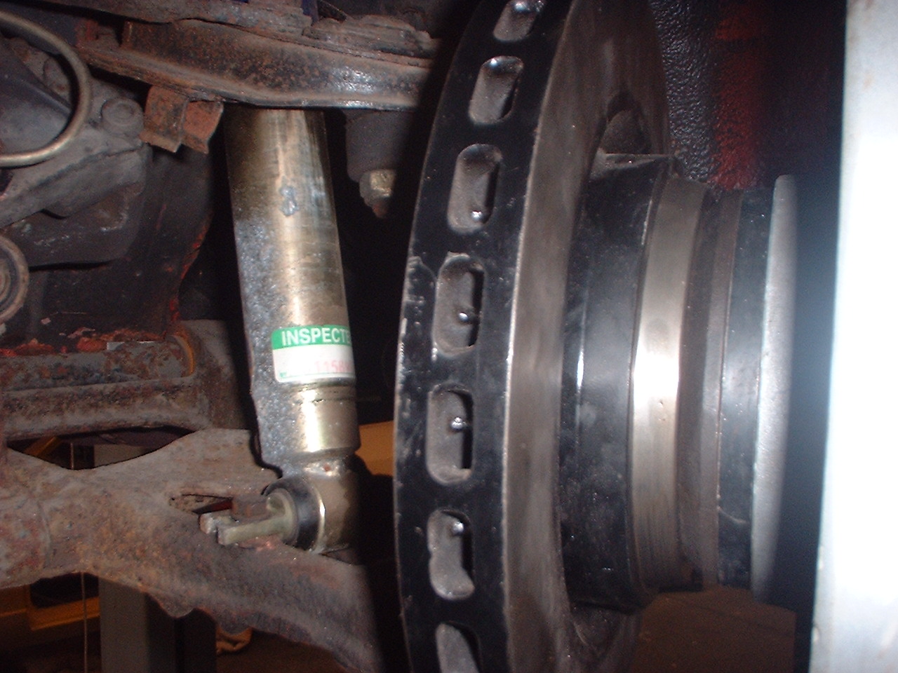

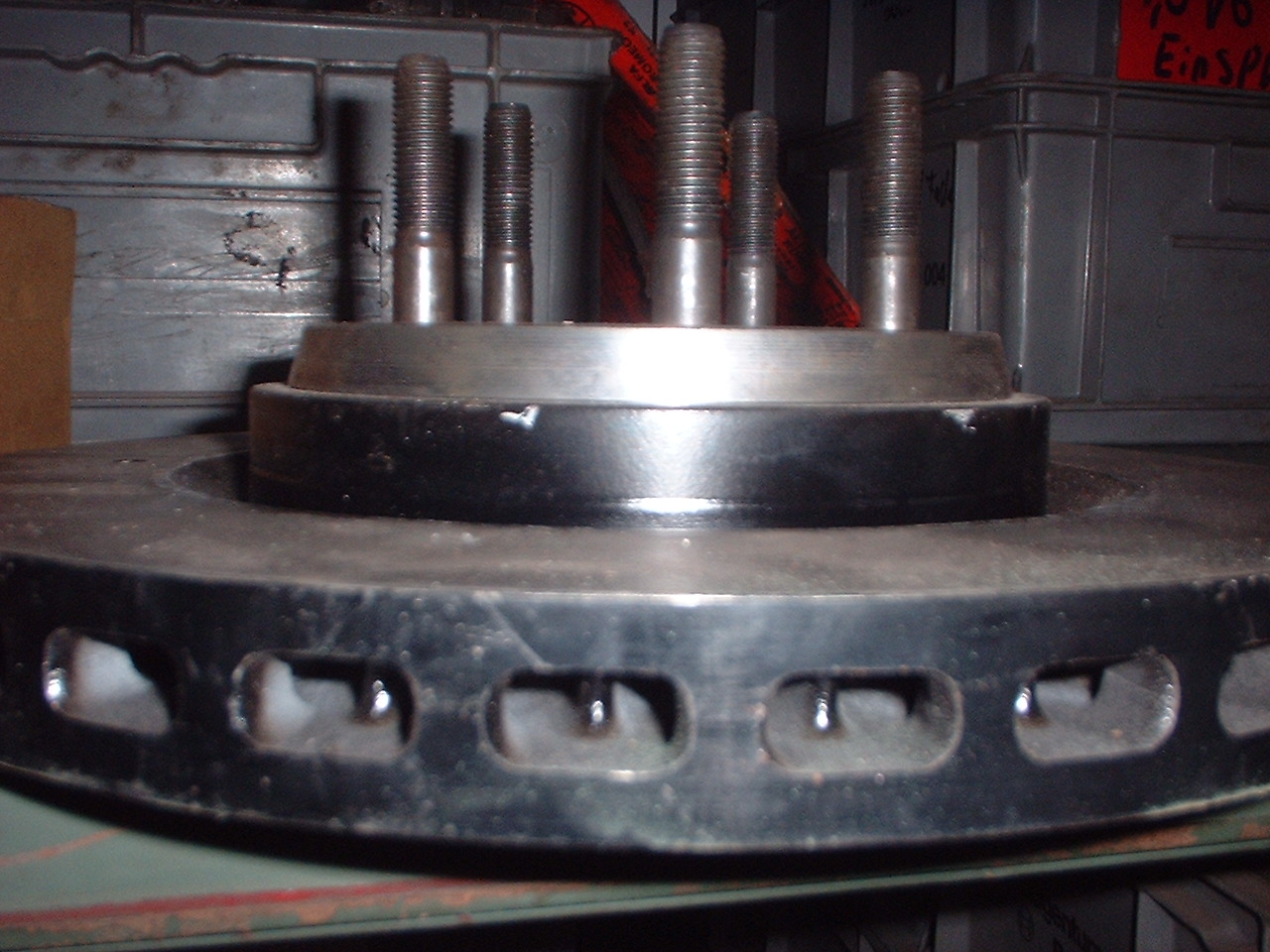

BeitragVerfasst am: Di 26 Jun 12 22:53:47    Titel:
die scheiben habe ich aus dem brembo katalog ausgesucht,nach abmessungen eben Very Happy
28mm stark durchmesser 305 oder 315 weiß ich nicht mehr
muß aber schon umarbeite,damit die 15 zöller rübergehen Laughing und ein bischen mehr noch
die gleiche scheibe gibt es auch in 4loch ,ist vom Fiat Coupe20V Turbo

BeitragVerfasst am: Mi 27 Jun 12 09:02:59    Titel:
naja, das die scheiben für alfa schrott sind,welche brembo an alfa direkt liefert, lass ich mal dahin gestellt,vieleicht unterdimensioniert,schließlich wiegt ein 156GTA ca 1700kg ,und mein bock 1050kg(noch Laughing Laughing )
mfg carsten
