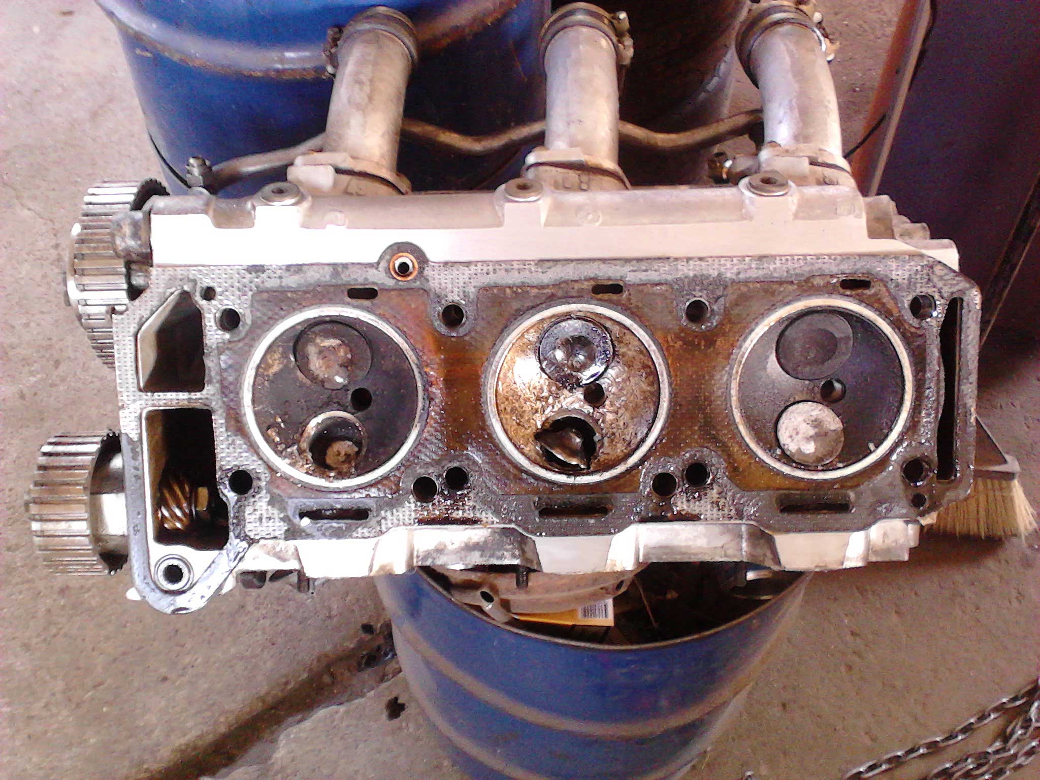

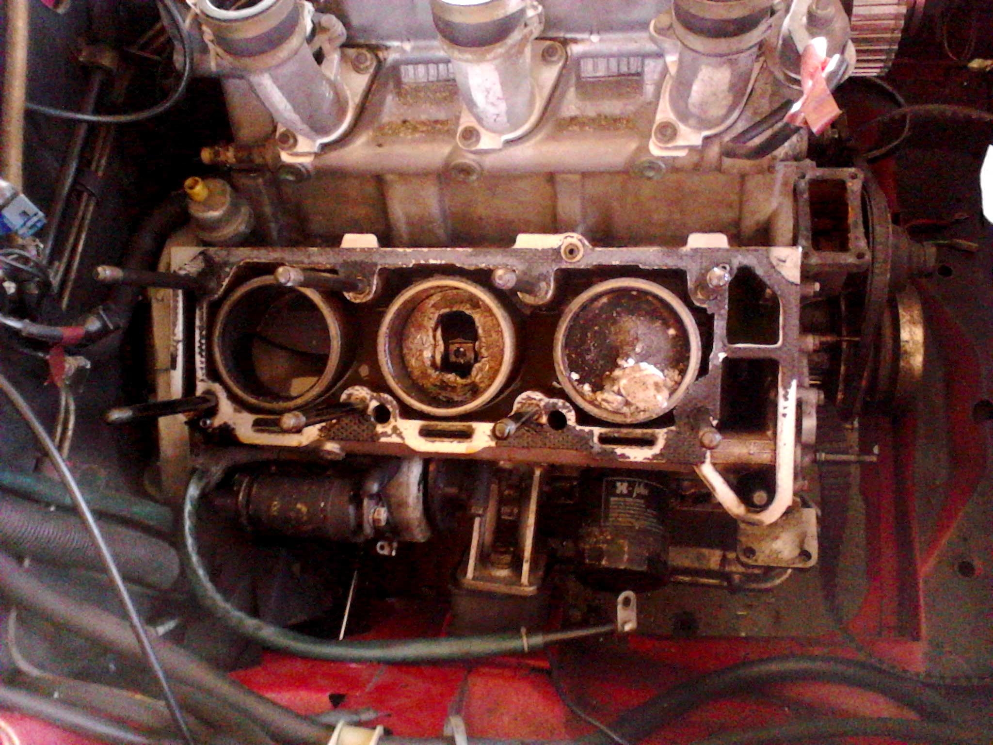

BeitragVerfasst am: So 25 März 12 20:07:27    Titel:
laaaaaannnng hatts gedauert.....
hab heute , eigentlich beim vorbeigehen, den kopf vom GTV Motor abgenommen. Da wir ja aus der einen halle raus müssen steht die GTV schön zugänglich da.
Resultat :
Zwei Auslassventile abgebrochen ! Kolben bei Zyl. 2 hat ein riesen Loch !
Hat wer ne idee was hier vor sich ging ?
Hat des Ventil bei Zyl. 2 den Kolben erschlagen und ist durch die verdrehte Nockenwelle dann das andere Ventil gebrochen ?
lg
Daniel

BeitragVerfasst am: So 25 März 12 20:16:38    Titel:
Zum Beispiel:
Ventilspiel zu klein, Auslassventil brennt durch und bricht. Es fällt hinein und macht Kleinholz...
