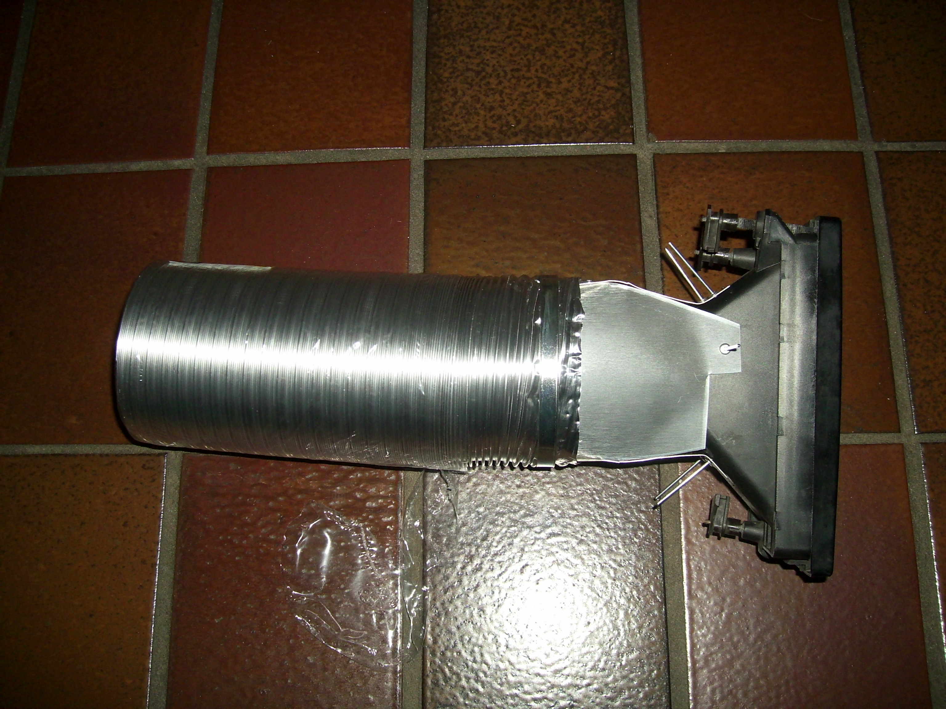

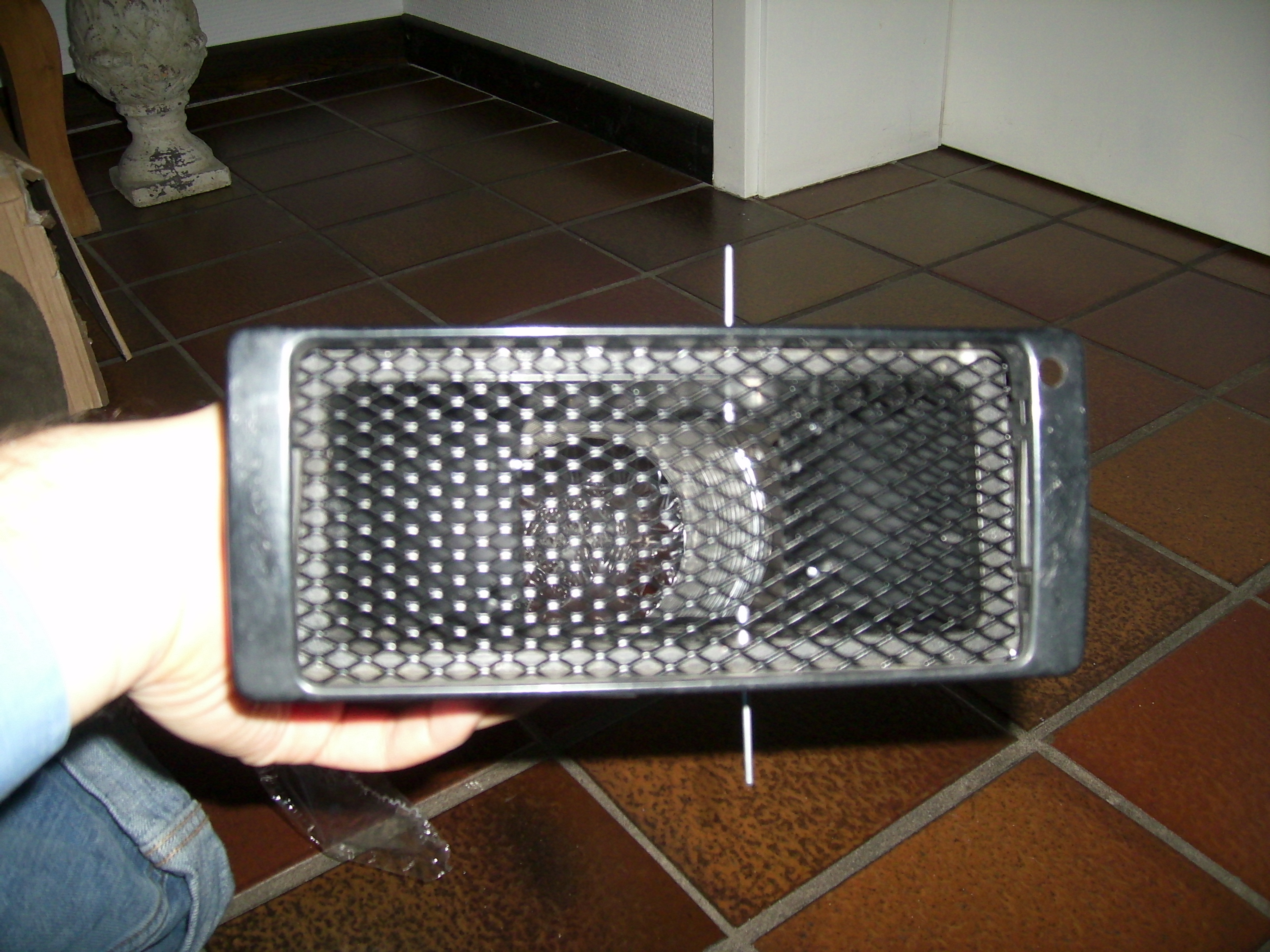

Hier noch mein Beitrag zum Thema Bremsenbelüftung: Sind die originalen Einsätze für die Nebelscheinwerfer, die Trichter habe ich selbst abgekantet aus 0.5 Alublech, die Aluflexschläuche sind d=100 und 1m lang. Die Popniete sind noch nicht fest, weil ich sonst die ganze Sache nicht mehr einbauen kann...Das Ende der Schläuche soll dann ins Radhaus, auf die Bremsscheibe zeigen. Genaue Positionierung ist auf Grund der Luftverwirbelung bei innenbelüfteten Scheiben nicht nötig, hauptsache frische, kühle Luft.
Streckmetall soll gegen Steinwurf schützen
 Dateigröße:  2.65 MB
 Angeschaut:  1989 mal
Die Schlitze werden noch abgedichtet
 Dateigröße:  1.58 MB
 Angeschaut:  1925 mal
