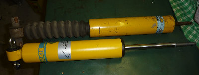

BeitragVerfasst am: Mi 06 Okt 10 14:51:41    Titel: Bilstein
Hallo Andi,
ja das Angebot war nicht schlecht. Aber wie Stefan schon schrieb gibt es die im Blinkerforum für 99.- Euro das Stück und wenn Du in irgend einem Alfa-Club bist oder jemand in deiner Nähe, bekommst Du sogar 3 oder 5 Prozent Rabatt. Wieviel bin ich mir jetzt nicht sicher.
Bilstein B 8, gibt es soviel ich weis nicht für die Transaxle-Modelle.
Neu: sind an den Bilstein Dämpfern, dass die Kolbenstangen jetzt 14 mm stark sind und nicht mehr wie früher 10,5 mm und die vorderen Dämpfer spiegelverkehrt aufgebaut ist. Siehe auch Foto
Achso und die Staubschutzkappen, Gummi und die großen Unterlegscheiben sind auch nicht mehr dabei.

BeitragVerfasst am: Mi 06 Okt 10 15:26:25    Titel: Re: Bilstein
