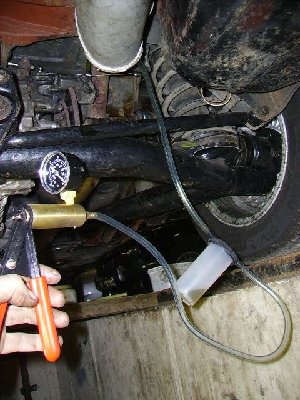

Da ich mir mindestens schon 2 HBZ durch die klassische Fußentlüftungsmethode zerstört habe, habe ich mir beim Forstinger einen Bremsenentlüfter gekauft, einfachste Variante um 60€. Er wird ans Ventil am Sattel angeschlossen, erzeugt durch Pumpen einen Unterdruck und saugt die Flüssigkeit inkl Luft und der Blasen. Funktioniert tadellos, muß ich sagen - sogar die Kupplung war ruckzuck entlüftet - nur habe ich sie im Eifer des Gefechtes gleich leergesaugt . Wichtig ist nur daß die Schläucherl wirklich dichten.

Dann muss ich irgendwas falsch machen. Ich versuche nun schon seit zwei Abenden
meine Bremsanlage zu entlüften. Auch mit so einer Pumpe. Und ich kriege einfach
keinen vernünftigen Bremsdruck. Da ich mittlerweile schon reichlich Bremsflüssigkeit
durchgezogen habe, vermute ich irgendwo eine undichte Stelle. Allerdings ist laut
Sichtprüfung alles dicht. Da bleibt eigentlich nur noch ein defekter HBZ übrig. Oder
hat einer von euch noch eine Idee?

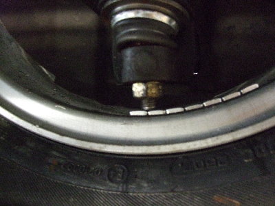

Beim wechseln auf Winterrreifen,original 14 Zoll,hatte ich plötzlich ein Schleifgeräuch,aber nur beim fahren.
Beim drehen des Rades war alles klar.
An dem 75 habe ich vor kurzem noch"original" Itl.Zubehör-Traggelenke eingebaut,waren leider 4 gewindegänge zu lang,habe das ganze mit der Flex passend gemacht Mit den 16 Zöllern haben die Teile gepasst.
Hoffe das wars jetzt mal für ne Zeit.

Verfasst am: Mi 24 Aug 11 18:08:51 Titel: |
reiner164ts hat Folgendes geschrieben: |
Was wird denn wo angestöpselt? |
Ich hab genau das gleiche Gerät
einfach nur die Gummitülle auf den Bremssattelnippel stecken und den Schlauch vom Kompressor hinten dran...
und dann drücken und die Bremsflüssigkeit wird in den Behälter gesogen.
Funktioniert gut nur darf man sich nicht täuschen lassen weil der Schlauch der zu dem Gerät führt nie Blasenfrei wird da er einen Grösseren Durchmesser wie die Bremsleitungen selber hat. Aber sobald konstant Flüssigkeit angesaugt wird ist die Bremse entlüftet.
