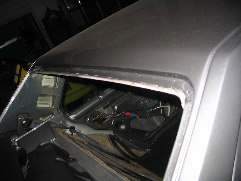

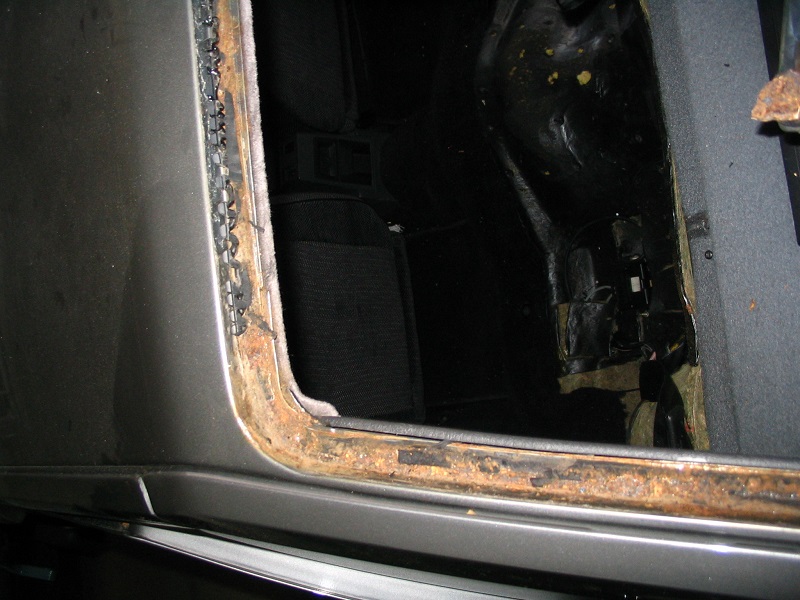

Verfasst am: Di 23 Feb 16 11:29:43 Titel: |
Ich habe Dir zwei Bilder angefügt, damit Du sehen kannst, was Dich möglicherweise erwartet.
Wie schon gesagt wurde, ist die Scheibe am 75 geklebt. Die muß man rausschneiden, was keine Kunst ist; erstrecht nicht für jeden Autoglaser.
Eine neue Scheibe würde ich gar nicht suchen. Man muß sie beim Ausbau nicht zerstören und selbst wenn was schief geht, finden sich genug gute heile Heckscheiben aus Schlachtfahrzeugen.
Kleinteile wie Keder etc hat jeder Autoglaser, teils lassen sich Teile von Fremdmarken verwenden. Ich habe einen quasi identischen Keder von einem Audi 80 verwendet (frag bitte nicht welche Baureihe . . .)
Je nachdem was Du nach Ausbau der Scheibe vorfindest, mußt Du den Rahmen sanieren; entrosten schleifen, Lack aufbauen.
Bei meinem 75 waren die Schäden beachtlich wie Du auf den Fotos siehst, aber reparabel. Dieser 75 ist jetzt seit 10 Jahren wieder dicht.

Verfasst am: Mi 24 Feb 16 11:42:47 Titel: |
Hallo Werner,
das sieht ja sehr vielversprechend aus
Da bin ich mal gespannt was mich bei meinem erwartet.
Die Ecke ist bei mir genau die selbe, dort erwartet mich auf jeden Fall die braune Pest.
