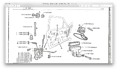

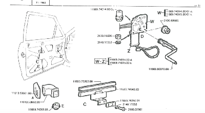

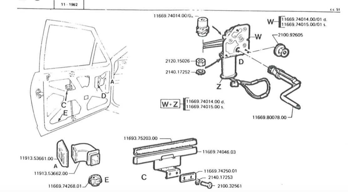

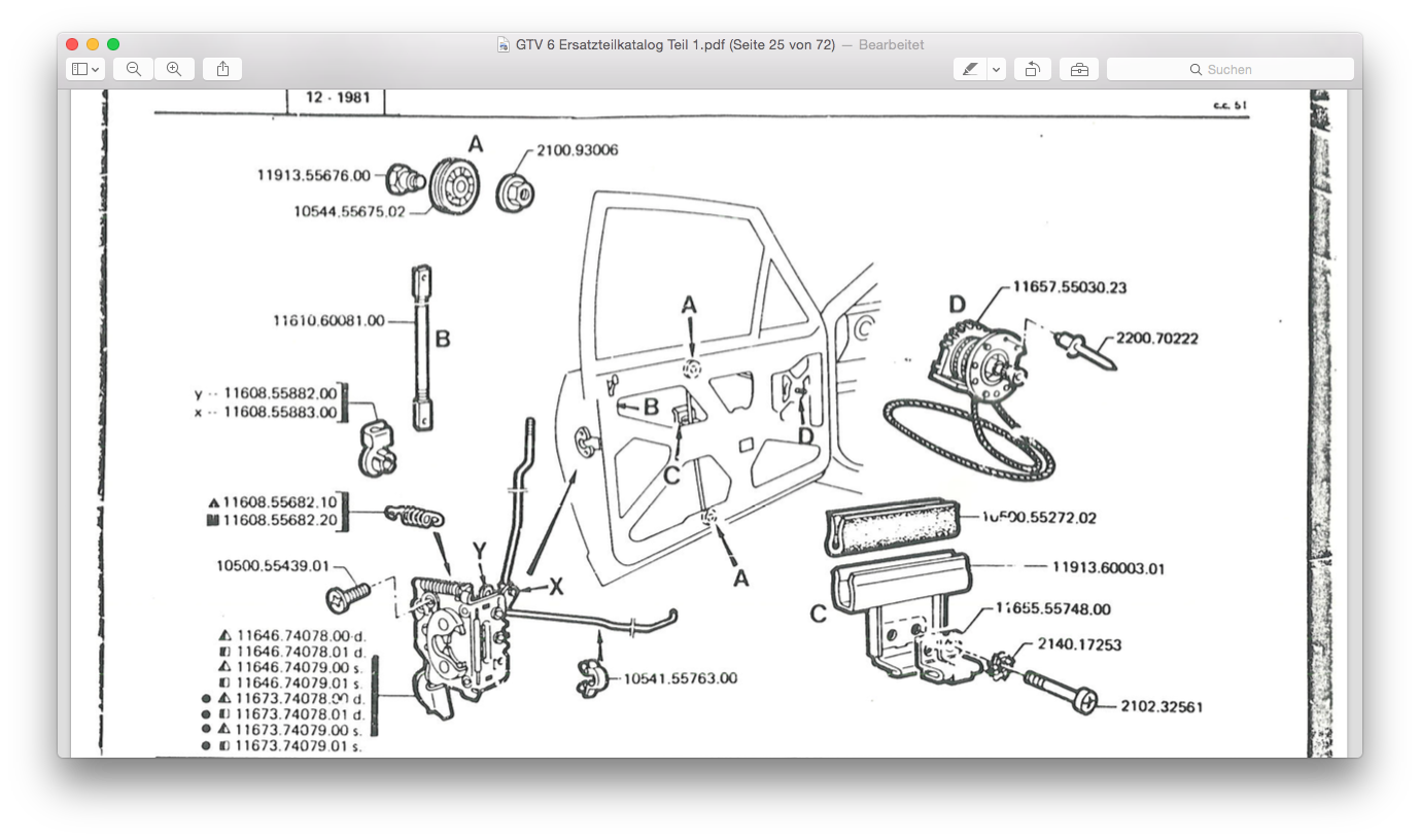

da die nachgerüsteten EFH in meinem Auto schwächeln würde ich ganz gerne die originalen manuellen einbauen (die ich nicht habe).
Jetzt habe ich so einiges gelesen über die komplexe Mechanik mit Seizügen etc.
Ehe ich das jetzt alles anfange aufzumachen:
Was fehlt mir nach dem Ausbau der EFH zur Komplettierung der manuellen FH: Nur die Kurbeln oder muß ich auch die ganze Mechanik nachrüsten/austauschen?
Hintergrund: Ich muß jetzt zum TÜV und das linke Fenster geht nicht mehr hoch, weil der EFH durchdreht. TÜV hat Priorutät deswegen möchte ich nicht eine Dauerbaustelle aufmachen bis ich irgendwann mal die fehlenden Teile zusammenhabe
LG Jens
GTV6-25 ist oft hier
Verfasst am: Sa 19 März 16 18:29:27 Titel: Fensterheber |
Hallo Jens,
du musst komplett umbauen.
Aber wenn der Motor noch laufen sollte (kannst du die Scheibe schließen wenn du sie mit der Hand beim hochfahren unterstütz?), dann ist meistens die Scheibenführung verrostet und aufgequollen und klemmt die Scheibe ein.
Schraube am besten die Türverkleidung ab und schau nach.

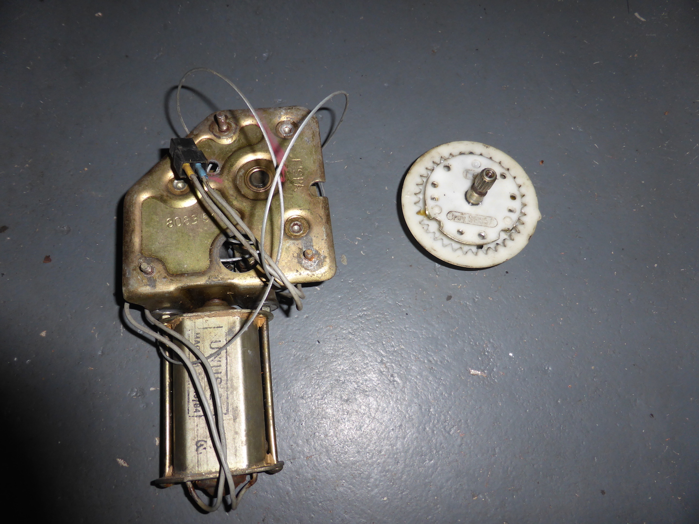

Verfasst am: Mo 21 März 16 09:02:37 Titel: |
Danke für die Infos. Habe jetzt mal reingeschaut und links senkt sich die Scheibe so tief ab, daß der Motor wohl nicht mehr packt. Hebt man die Scheibe von Hand ca. 1cm hoch, dann packt der Motor wieder. Wahrscheinlich gibt es einen (einstellbaren) Endanschlag für unten. Ansonsten geht es rechts und links etwas schwer in den Führungen.
