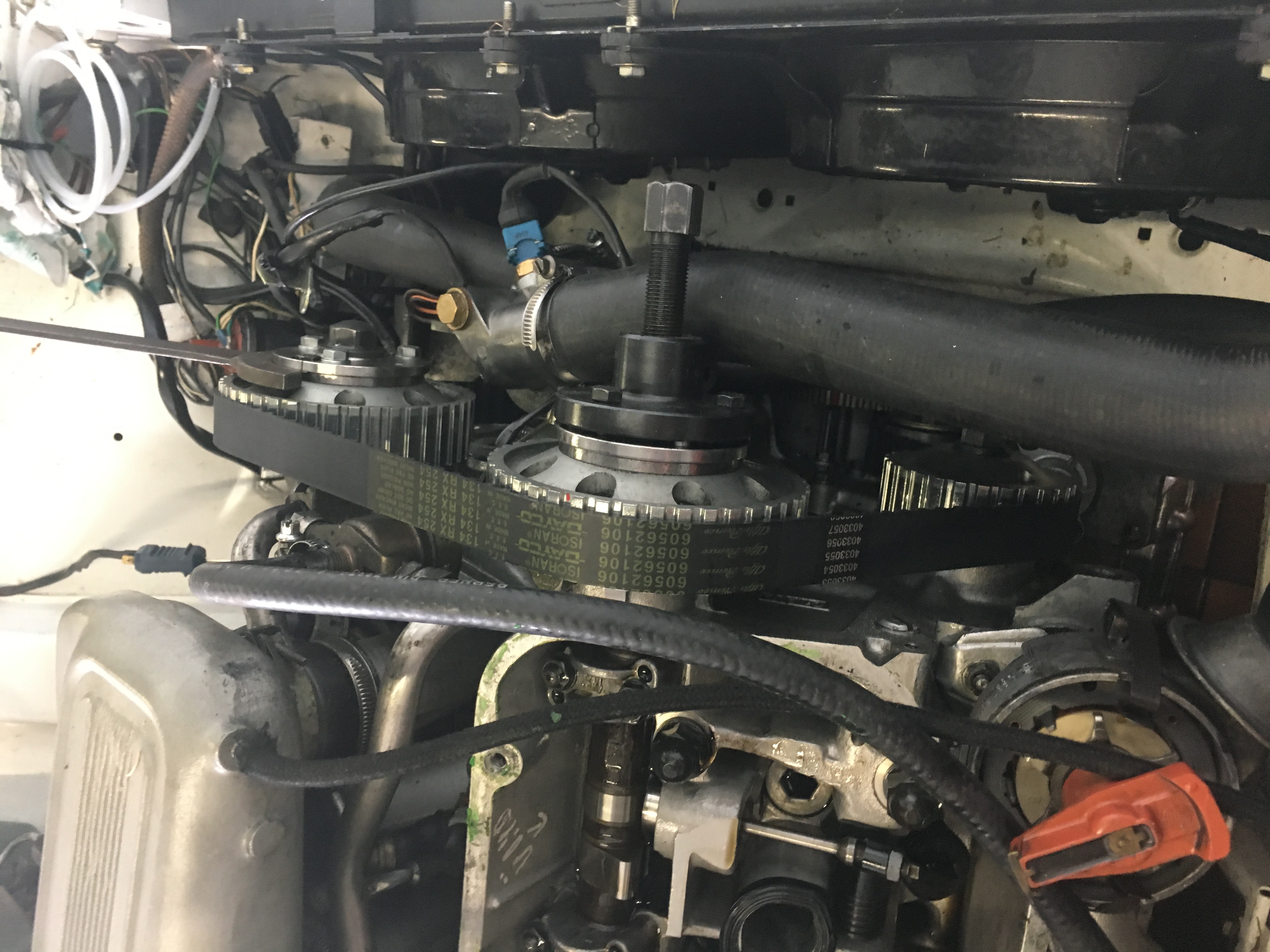

BeitragVerfasst am: Mo 11 Jun 18 19:45:39    Titel: Zahnriemen
Können die Nockenwellen nicht drin bleiben,
wenn der Mitnehmer von der Nockenwelle abgezogen
wird?
Somit bleiben die Nockenwellenräder an Ort und Stelle
und der Zahnriemen kann drin bleiben, Das Runternehmen des Zahnriemen und Neueinstellen der Nockenwellen entfällt.
Bester Gruß
Beiträge: 701
BeitragVerfasst am: Mo 11 Jun 18 19:53:22    Titel: Zahnriemen
Hier ein Bild dazu
Zahnriemen einstellen
 Dateigröße:  1.61 MB
 Angeschaut:  2109 mal
Beiträge: 701
BeitragVerfasst am: Mo 11 Jun 18 20:27:17    Titel: Zahnriemen
Sorry,
Sollte im vorherigen Beitrag so stehen:
Kann der Zahnriemen nicht drauf bleiben,
wenn die Mitnehmer der Nockenwellen abgezogen
werden?
Nockenwellen müssen natürlich raus um die Einlassventile
einzustellen
Bester Gruß

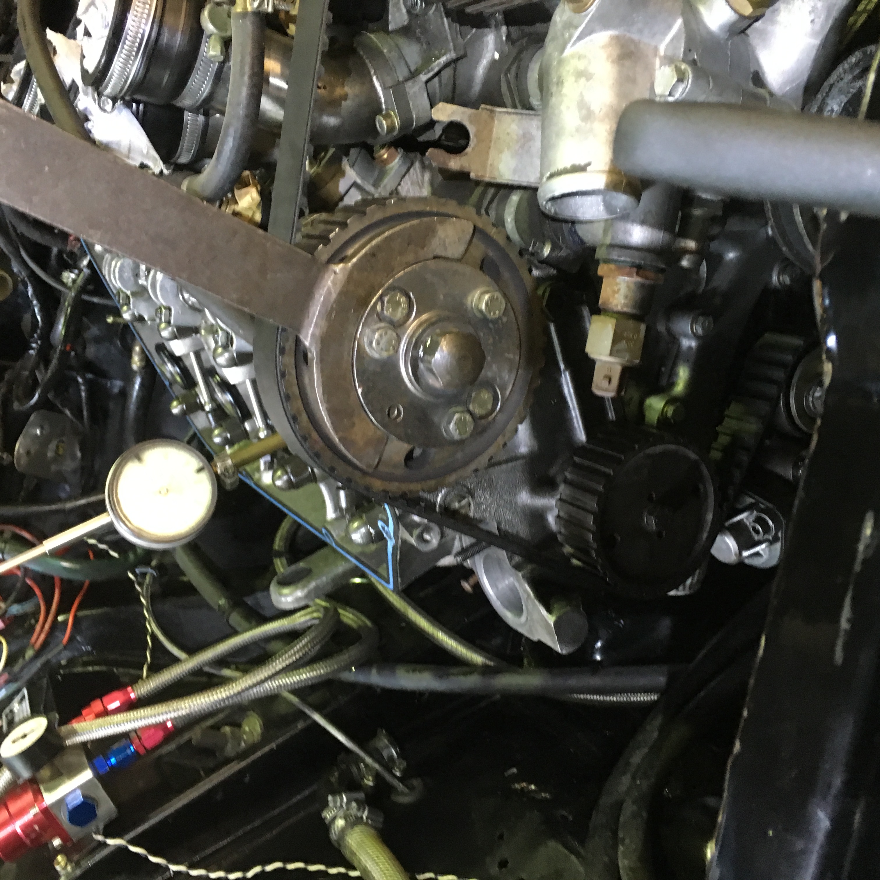

Beiträge: 701
BeitragVerfasst am: Mo 09 Jul 18 22:14:05    Titel: Ventilspiel
Habe heute Nockenwellen getauscht,
Zahnriemen wurde hierbei nicht abgenommen
Bester Gruß
Nockenwelle ausgebaut
 Dateigröße:  1.93 MB
 Angeschaut:  2104 mal
BeitragVerfasst am: Do 12 Jul 18 13:22:41    Titel:
Ich dachte man muss den Riemen abnehmen, weil ich nicht wusste wie weit man die Räder herausziehen kann (sprich zu weit muss).
Das vereinfacht es natürlich doch deutlich!
