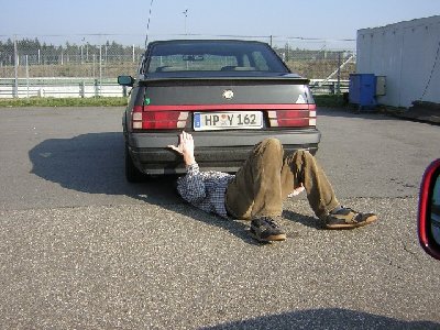

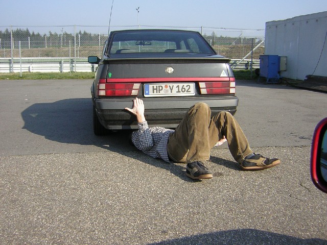

Ok, nach etwas härterer Gangart hatte ich mir die Bremsen ruiniert.
Also runherum neue Scheiben, Beläge und getauschte, bzw. überholte Zangen.
14 Tage später geben die Auspuffkrümmer auf. Ebenfalls selbst schuld. Also zwei schöne neue Fächerkrümmer drunter.
14 Tage später beim nächsten heißen Ritt in Hockenheim machen die hinteren Bremsen wieder schlapp. Bremsflüssigkeit findet den weg aus den frisch überholten Bremszangen.
Wieder 14 Tage später verabschiedet sich der linke Auspuffkrümmer erneut.
Was ist in 14 Tagen? Wink
Wie sagt meine Freundin immer: "Du wolltest doch ein Auto zum basteln"
Recht hat sie. Twisted Evil
Nur damit keine Missverständnisse aufkommen, ich will hier nicht nöhlen, nur unterhalten.
Typisch Alfisto?
