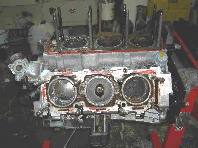

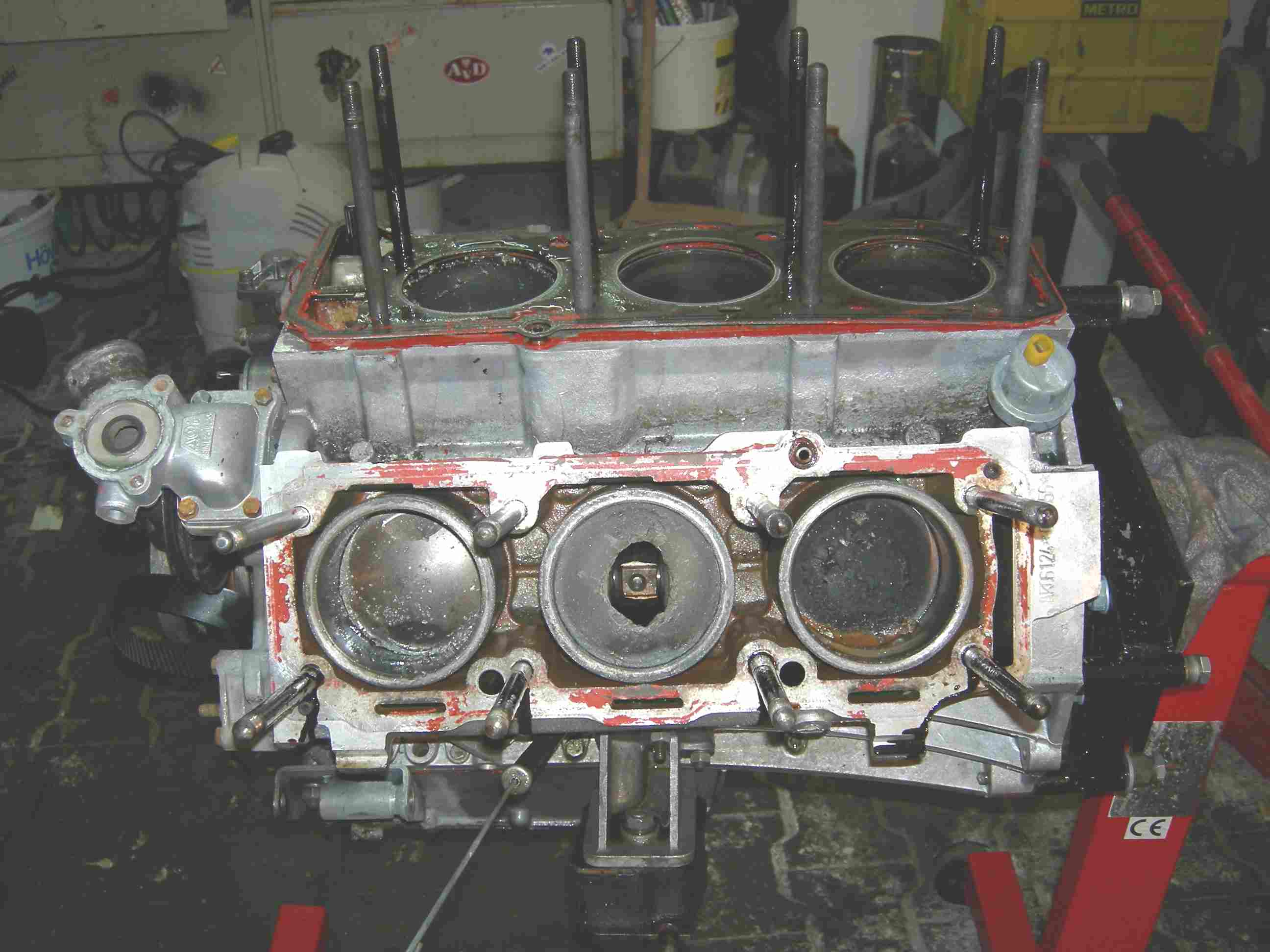

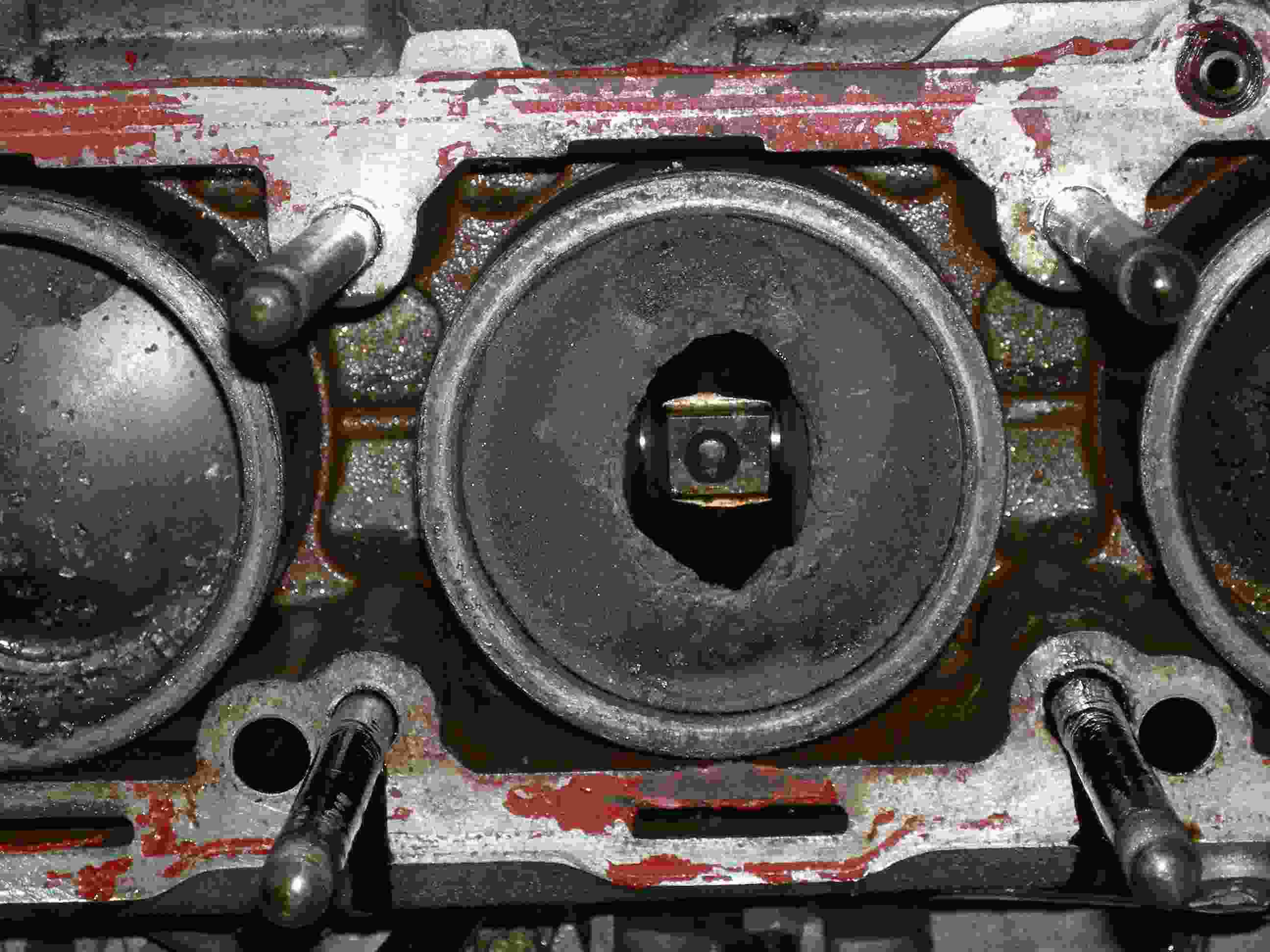

Leider hat sich am Ende der Saison 06 mein Motor verabschiedet und mangels Zeit kam ich jetzt erst dazu ihn aufzumachen.
Wie sich herausstellte habe ich im Kolben des 5 Zylinders ein 3 cm großes Loch.
Meine Vermutung geht dahin das er ev. falsch Luft gezogen hat ( Ansauggummis am Einlass ) oder ein Einspritzventil den Schaden verursacht hat.
Da ich ihn jetzt komplett neu aufbauen muss ( Kolben Kurbelwelle ein Ventil )
und ihn auch daher komplett zerlegt habe frage ich nun ob euch noch ein anderer Grund einfällt woher der Schaden kommt.
Ich habe nämlich kein Lust das mir der Bock wieder Hochgeht
MfG
Wolfgang Geibel
PS. Die Beschreibung für den Einbau der Klima ist noch in Arbeit. Sad Sad

BeitragVerfasst am: So 04 März 07 18:23:47    Titel:
Geiwo011 hat Folgendes geschrieben:
Danke erst mal für die Tips
Die Bilder sind ja nicht von besonderer Qualität - gehe aber mal davon aus, die Laufbahn und der Kolbenrandbereich sind unbeschädigt?
.......... Steckverbinder für die Einspritzdüsen mal erneuern, die Teile bekommt man zum Glück bei BMW zu kaufen. Alfa stellt sich da ein bischen blöd an.
Bekommst Du bei jedem Boschdienst. Warst Du bei dem Alfahändler in Neu-Anspach? Der hat kein Lust. Hatte mal versucht dort etwas für den TS zu kaufen. "Für welches Auto? Einen Alfa 75? Dafür gibt es keine Teile mehr..." Zu diesem Zeitpunkt hatte Alfa Romeo weltweit einen Lagerbestand von fast 1.000 des gewünschten Teils - der Händler war auch mit einem Bestand von vier gelistet. Das ergab zumindest die Recherche eines Bekannten der einen Zugriff auf die entsprechende Datenbanken bei Fiat hat.
Schau einfach mal mit der Boschnummer oder einem Muster beim nächsten Boschdienst vorbei.
Geiwo011
BeitragVerfasst am: So 04 März 07 20:26:18    Titel:
Sorry für die Qualität aber ich habe den File möglicht klein gehalten.
Wie du vermutet hast sind Kolbenrand und Laufbahn, abgesehen von den Schleifspuren des Alus, ok.
