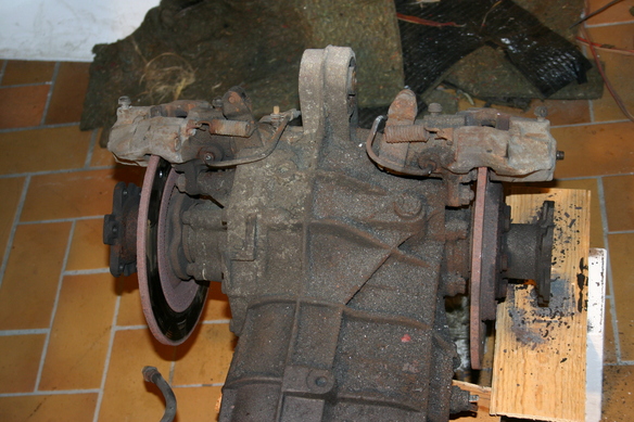

Hab mir das mal angesehen, und dann wie Oliviero gesagt hat die Bremsscheiben durchgebohrt (jetzt weis ich weshalb es gelochte Scheiben gibt) und mit einem Stift gesichert. Hat dann ohne Probleme geklappt.
Danke Oliviero für den Tipp.
Hab mal ein Bild vom Getriebe angefügt. Ich weis nicht ob mans erkennen kann aber die Metallspäne auf dem Getriebe kommt nicht vom Bohren. Shocked
Bis dann
