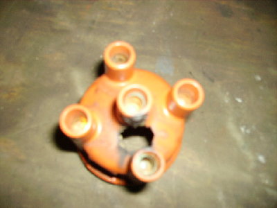

Naja, geht so. Habe den Murl wie erwähnt einfach mal reingehängt (vorher ist er in seiner vorigen sterblichen 75er-Hülle vor meinen Ohren gelaufen, darauf habe ich Wert gelegt - auch wenn völlig ohne Auspuff nur mit Krümmern). Die alten NGKs rein meines seligen 164ers (schluchz) und fertig (waren Champion verbaut). Lief dann, aber ging nicht gerade sensationell, also begann ich mal alle Verschleißteile zu erneuern. Siehe da, die untere Verteilerkappe hatte doch tatsächlich 6 Löcher , muß ein Foto reinstellen. Kappe und Finger mal gebraucht gegeben, das war da gleich mal effizientes Tuning…am WE werde ich mich auch den Nockenwellen etc widmen und den Auspuff schlagfrei verlegen und dabei gleich den Endtopf schweißen und die Vorförderpumpe aktivieren…

Am Vormittag die Verschleißteiltauschaktion gemacht (Kerzen, LuFi, Kappen, Finger, Ventilspielkontrolle, diverse Kontrollarbeiten etc). Auspuff provisorisch geschweißt (der Kat klingt blechern, der Mitteltopf ist an den 2 Rohren gerissen, der Endtopf hatte 2 Löcher...hm, scheint daß ich da um gesamtheitliche Erneuerung nicht umhinkomme). Probefahrt, bis 3.000 nicht gerade überzeugend, bis 4.500 OK, darüber aber sehr zufriedenstellend, da hebt sie richtig ab (naja, aber ich fahre ja nciht dauernd über 4.500... ). Die Nocken machen nicht gerade den besten Eindruck, die bereitliegenden eines 164 TS Super hatten aber eine andere Nummer, also ließ ich meine drin - die beiden anderen TS-Motore auszugraben wollte ich mir auch mal nicht antun, obwohl - der Nockendeckel ist ja nicht zu knapp verschraubt (die Arbeitsersparnis war auch ein im Hinterkopf befindliches Argument )

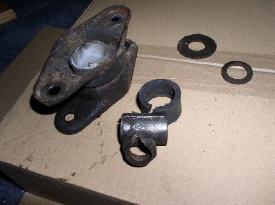

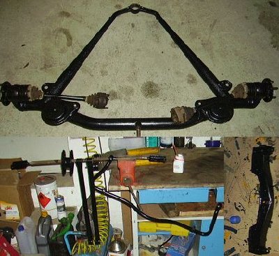

Habe mich danach der HA gewidmet, sprich ich habe die grindige 5loch-TS-Achse gereinigt, entrostet, lackiert. Komplett, also inkl Wattgestänge, Stabi etc. Duschen zahlte sich wiedermal aus . Habe alle Buchsen ausgepreßt (bzw -geschlagen) und mich an den neuen erfreut. Morgen wenn der Lack trocken ist werde ich die neuen Buchsen einsetzen und alles mal auflegen.
Macht Spaß, nette Tätigkeit!
Wozu hat man 2 Verteiler? Eben! ;-) |

alles neu macht der Jänner... |

banimal hat Folgendes geschrieben: |
Es macht wirklich fast soviel Spass wie eine gute Zahnwurzelbehandlung. Allerdings ohne Narkose... |
Oh, für den Zweck habe ich ja die obere Getriebehalterung...die steht auch noch bevor...
Die Buchse hat sich allerdings beim abziehen völlig aufgelöst. |
Mein zentrales Teil des Wattgestänges habe ich wegwerfen müssen, weil wie bei Dir die Silentaufnahme nach "Ausbau" OVAL war. Habe dann eines einer Alfettaachse genommen, das war problemlos.

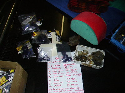

@Oliviero: Wie hast Du eigentlich die PU-Buchsen des Wattgestänges reinbekommen? |
Noch gar nicht...wenn ich alle Teile beinander habe, kommt der große Moment inkl Getränk & Musik meines Vertrauens

Habe heute sehr netten Tag gehabt: das frisch lackierte und entrostete Fahrwerk wurde sortiert und die Buchse der HA komplett einbaufertig eingebuchst; die der VA sind noch nicht komplett (unglaublich, daß Kugelköpfe gar nimmer überall zu kriegen sind... - und die Hoffnungen auf die Buchsen, die die Quertraverse der Drehstabaufhängung mir der Bodengruppe fixieren, habe ich eh aufgegeben - nach 20 Jahre habe ich zum erstenmal bemerkt, daß da welche sind - von deren Existenz wußte NIEMAND den ich fragte ). Auch gleich neue Bremsleitungen gekauft - naja, beginnt auszuarten...
So schaut es mal aus, inkl Eibach und Koni:
