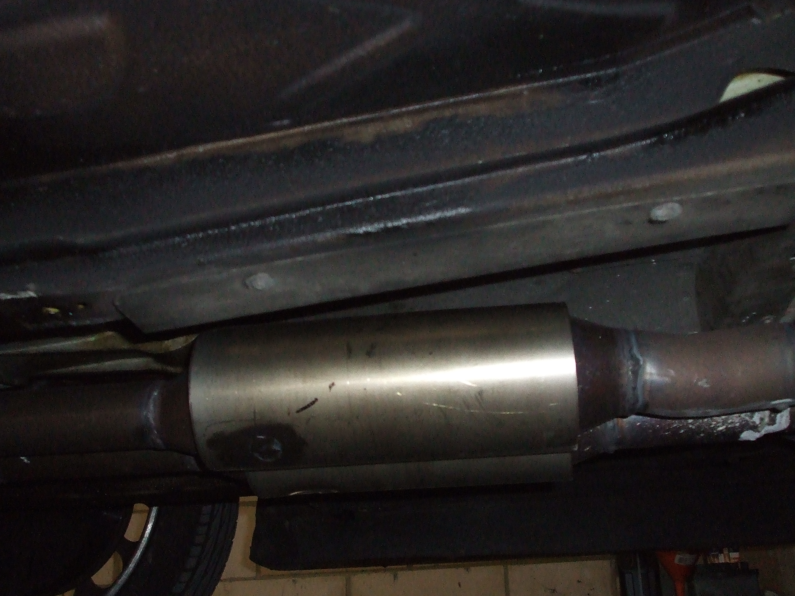

BeitragVerfasst am: Di 13 März 07 23:13:04    Titel: kat 75
hallo hier ist ein bild von doppel kat
 Dateigröße:  2.53 MB
 Angeschaut:  1553 mal
