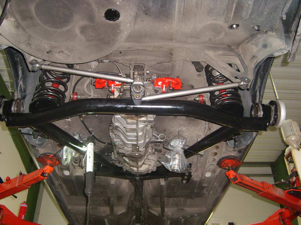

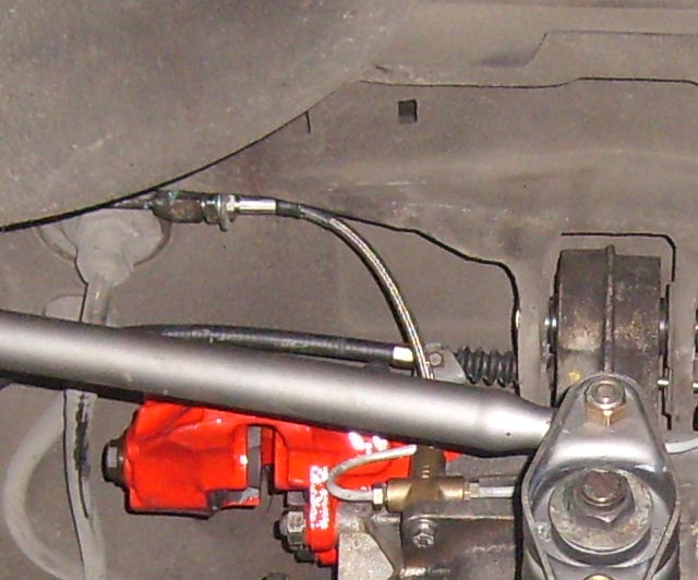

Hinten der passt nicht, er ist zu kurz (ehklar, wenn er zu lang wäre, wäre es ja problemlos Rolling Eyes ). Ich hatte die Bremsleitung hinten dann anders verlegt, dann gehts mit einem zusätzlichen Haltewinkel

Weiß ich nicht, ich hatte die fürn 75er. Schaut so aus:

Der 75 TS und auch der Turbo sind zwar Vierzylinder, haben aber die V6-Bremse. Daher für V6 ordern.
Die vom Vierzylinder - also die mit der kleinen Bremsanlage ( ATE-Sattel ) - passen auch bei der Alfetta. Also hier für Vierzylinder ordern.
Die Leitungen sind zwar hinten etwas kurz bemessen, haben aber bis jetzt immer gepaßt.
http://www.alfaforum.de/download.php?id=1099 <- DA klicken für Detailbild. Muß das ja nicht alles noch mal hochladen...
So sieht es bei der Turbo Dranse aus...
