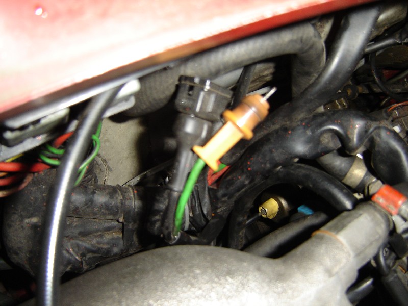

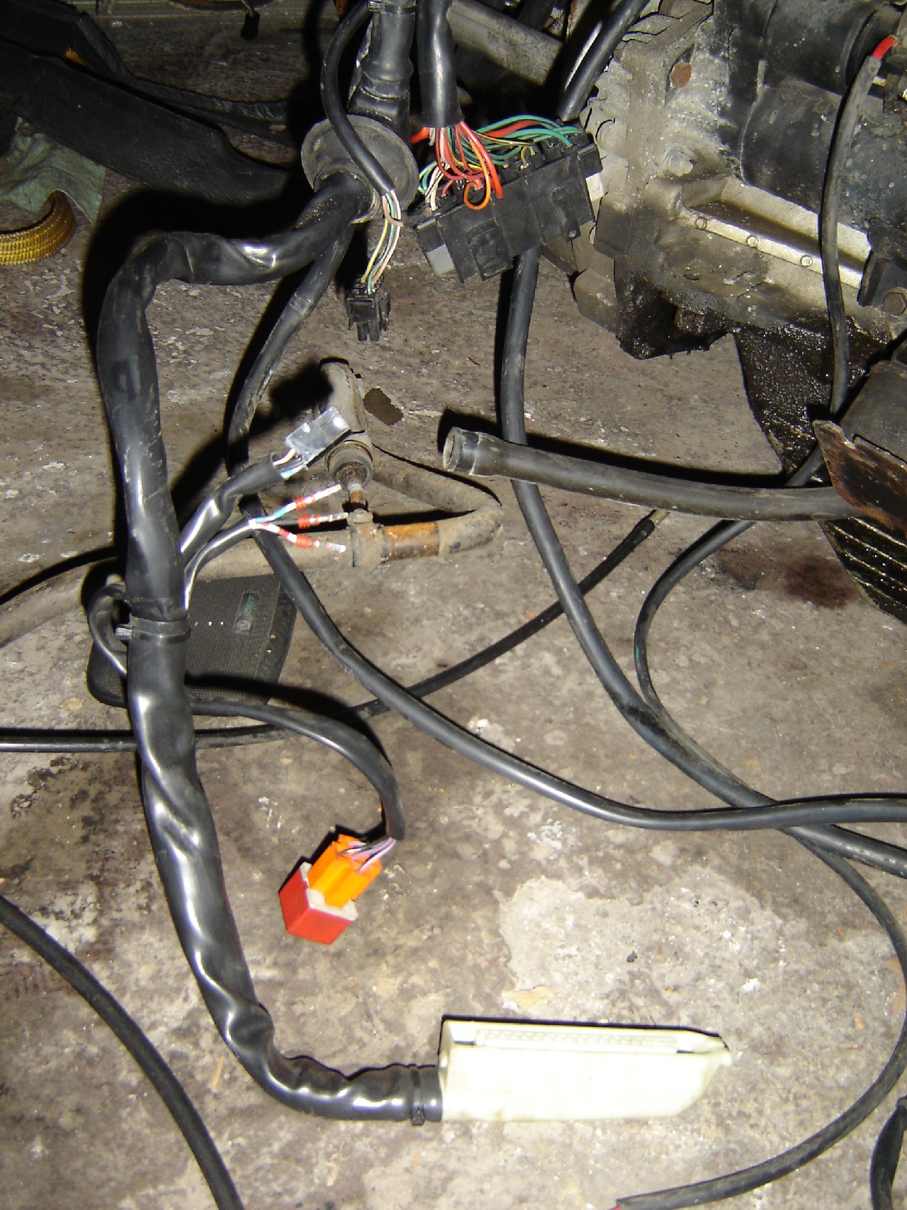

ich hab in der garage eienen katlosen ts mit kabeln
dort sehe ich keine kabel fur lambda sonde. an meinem kat ts glaub ich die sonden kabel gehen ins steuergerat. ware doch logisch oder?
die 3 kabel ohne konektor konnten fur sonde sein, aber ich bin nicht sicher. falls ja brauchst du nur den orange jack anders uberbrucken um in closed loop zu fahren
ich kann morgen genau hinschauen wohin der grune kabel geht, falls du keine antwort kriegst.
hier mein kat ts , leider ist es dunkel, keine ahnung wohin die sonden kable hingehen

die drei kabel konnten fur sonde sein( im hintergrund ist mein super tuning stabi)

BeitragVerfasst am: Mo 04 Feb 08 22:00:19    Titel:
hi,
stimmt, die 3 kabel sind für die lambdasonde Wink
und richtig, die kodierung muss dann geändert werden.
BeitragVerfasst am: Mo 04 Feb 08 22:13:33    Titel:
na also dan ist es einfach. hier noch die uberbruckung http://forums.cjb.net/alfa75-about29.html
