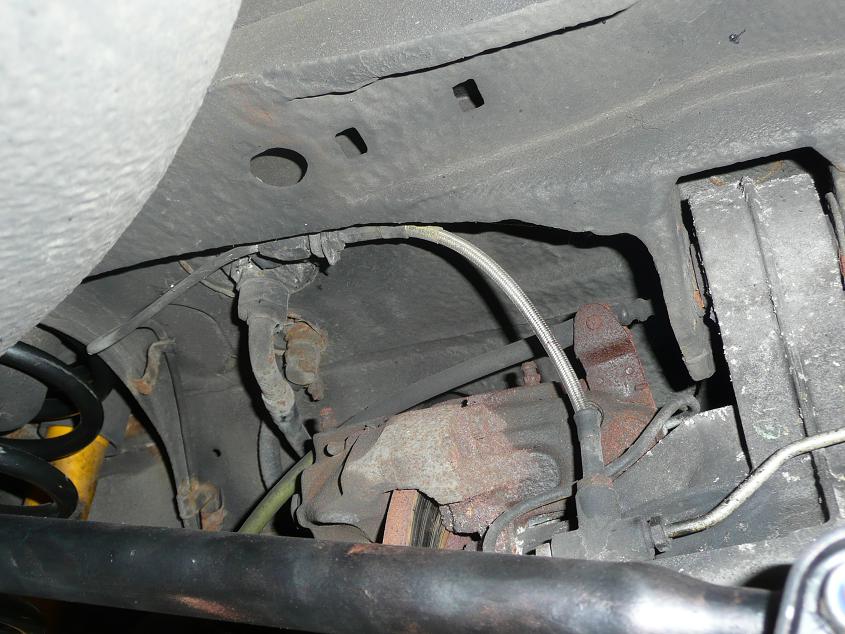

BeitragVerfasst am: Sa 01 März 08 19:46:33    Titel:
Ja, da sollte es egal sein - bei meinen Autos ist es das auch Wink Wink Wink (was anderes hat auch eh Hausverbot....) und sieht so aus (was Du eh am besten weist):

BeitragVerfasst am: Sa 01 März 08 20:59:18    Titel:
komisch, das wusste ich gar nicht
