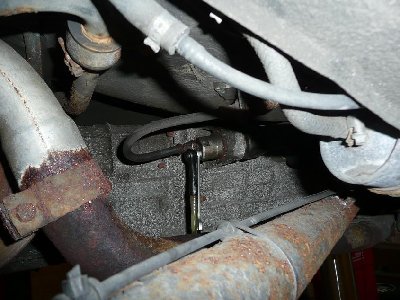

BeitragVerfasst am: Di 11 März 08 10:13:47    Titel:
...oder die Entlüftungsschraube sitzt nicht oben; ist also verdreht (wie auf dem Foto). Dann bleibt logischerweise immer etwas Luft im System - egal wie fleißig Du entlüftest.
Die Schraube sitzt oben. Aber der Teufel ist ein Eichhörnchen, wie man so schön sagt...ich werde es heute abend gleich nochmal checken.
