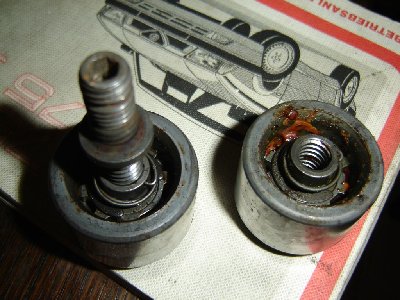

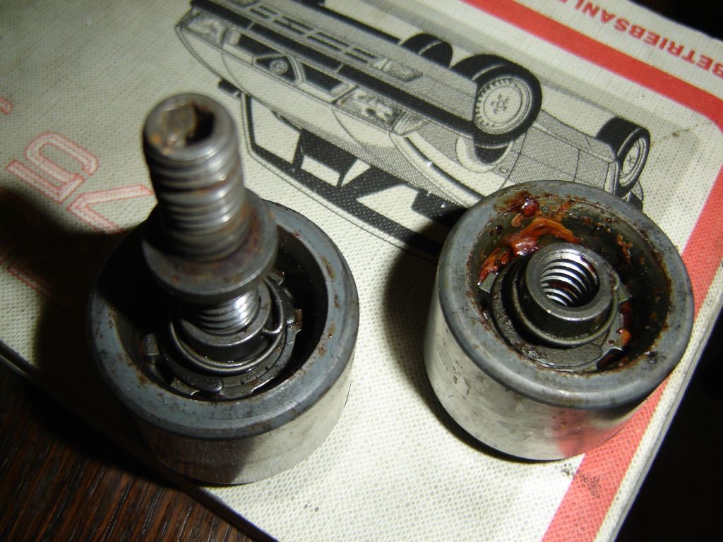

es ist kein problem sie zu zerlegen. macht richtig spass. ich wuerde nie riskieren mit gebaruchten weil es wirklich zu viel arbeit ist um sie wieder auszubauen falls nicht in ordnung.
das mechanismus in den kolben ist am wichtigsten, dort bildet sich eine rost/schlamm masse die das drehen verhindert, deswegen gehen sie nich rein/raus.
