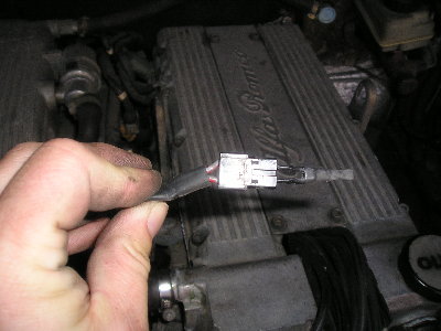

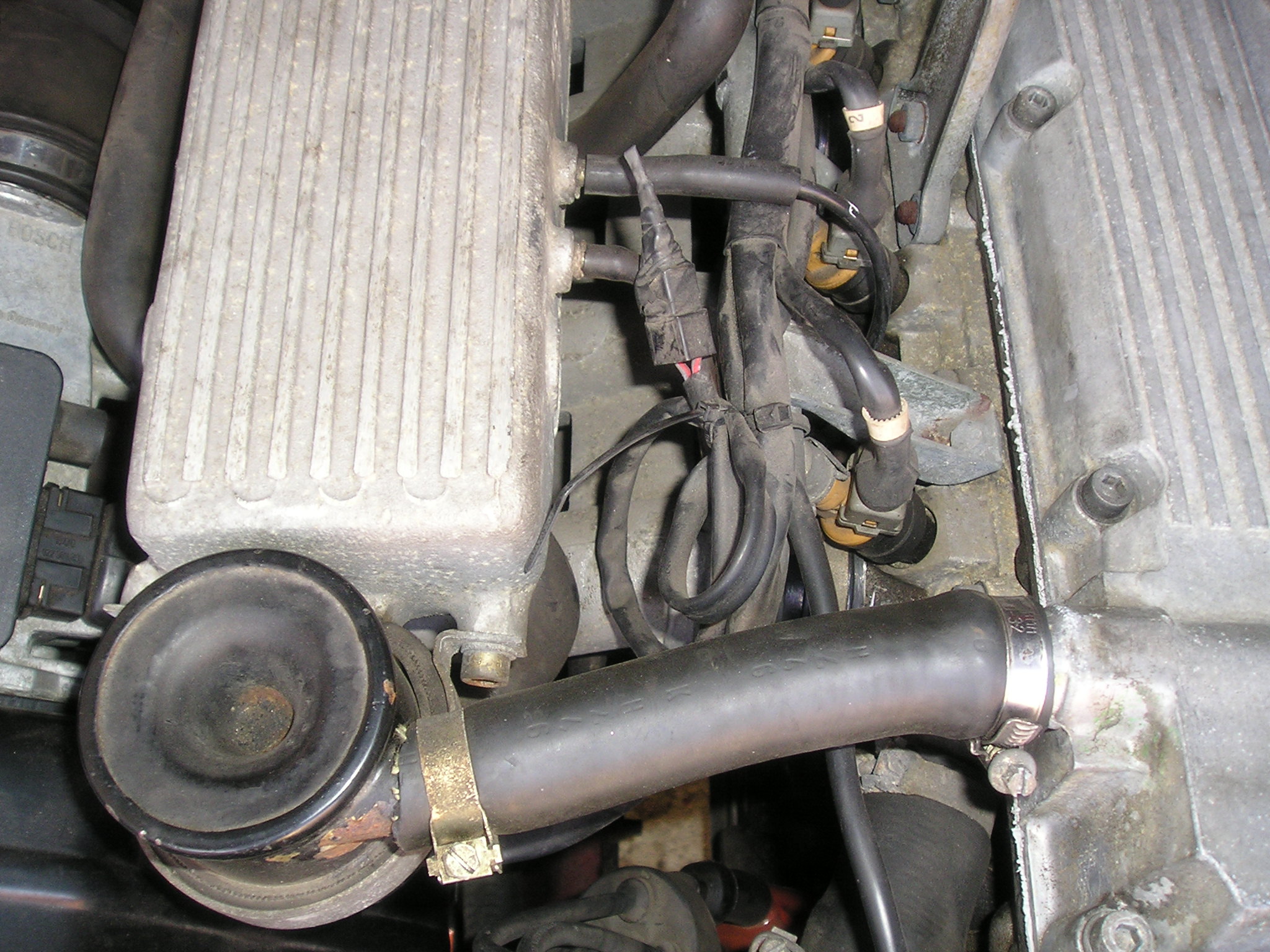

BeitragVerfasst am: Do 26 Jun 08 16:43:33    Titel:
den hab ich auch noch entdeckt, is mir bis jetzt gar nicht aufgefallen
außer betrieb gestellte ölstandskontrolle
war unter die anderen kabeln "reingeschnudelt"
 Dateigröße:  657.05 KB
 Angeschaut:  2126 mal
wurde überbrückt, fertig
 Dateigröße:  637.56 KB
 Angeschaut:  1474 mal
