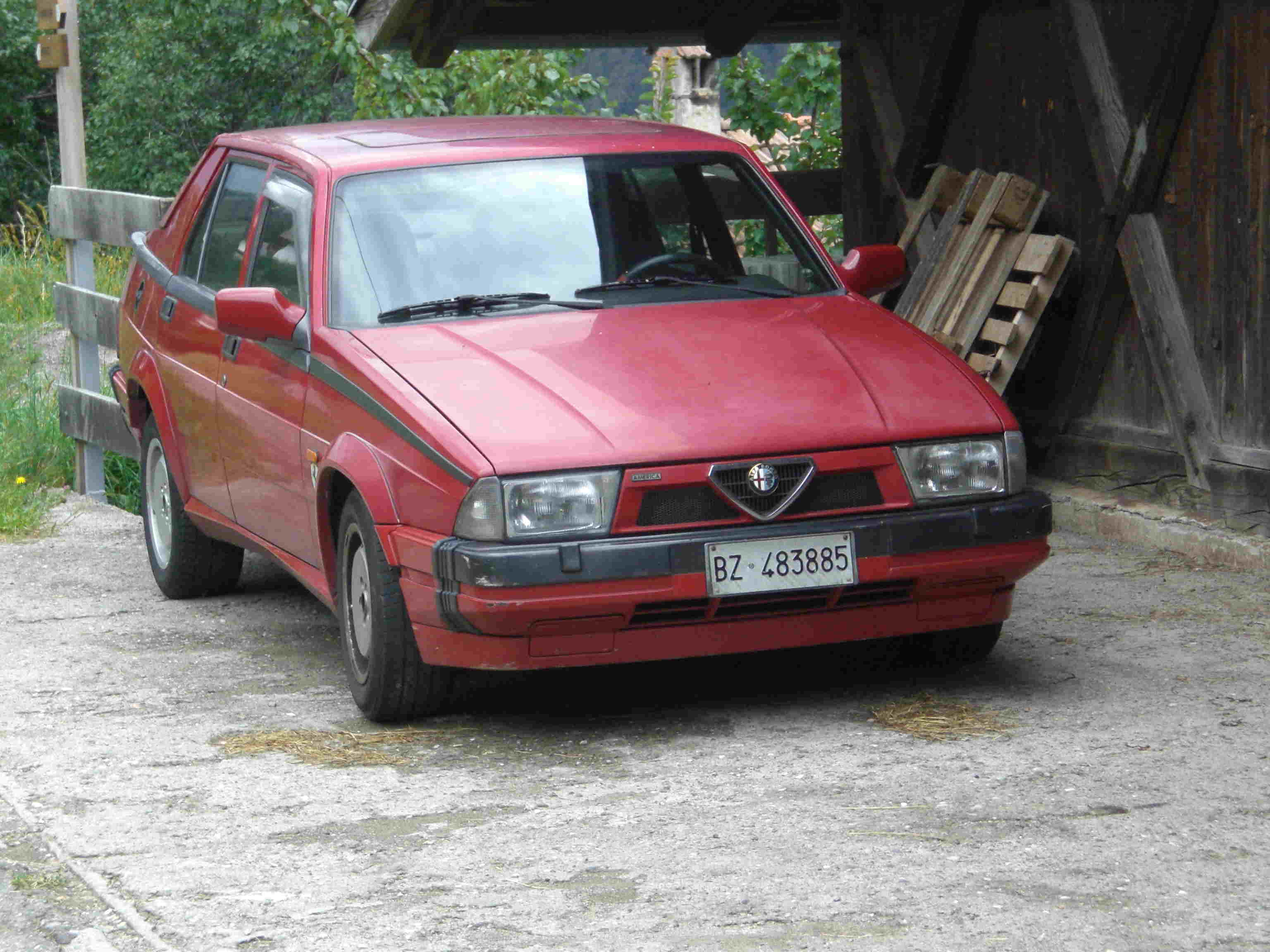

Hallo zusammen!
Ich bin neu in diesem Forum und möchte mich kurz vorstellen: Ich bin der Bernd aus Südtirol (Italien), 24 Jahre alt und von Beruf Industrieelektriker.
Bis vor kurzem habe ich mit einem Kolleg einen Golf 1 GTI retauriert. Nach langen 2 Jahren ist das Teil endlich fertig geworden! Nun habe ich mich entschieden selber ein etwas in die Jahre gekommenes Fahrzeug aufzupäppeln. Als eingefleischter ALFA-Fan musste es einer dieser Sorte sein. Nach vergeblicher Suche eines GTV ist mir ehr durch Zufall eine rote 75er Turbo America in die Hände gefallen. Da es für mich das erste Transaxle und Turbo Fahrzeug ist, hoffe ich ihr könnt mich im Laufe der Restauration unterstützen.
Damit auch schon gleich zur ersten Frage: Da mir die Übersetzung des Americas eher zu lang ist bin ich am Überlegen, ob ich nicht soll das Differential eines T.S. einbauen. Da bei meinem auch der Synchronring des 2.Ganges kaputt ist und der 3.Gang auch Zicken macht, muss ich mir auch dort etwas überlegen.
Das einfachste aus meiner Sicht wäre ein T.S. als Spenderfahrzeug zu kaufen und das komplette Trans-Axle System - Kupplung, Getriebe, Differential- zu tauschen, sofern die Teile kompatibel sind.
Weters benötige ich auch ein paar andere Teile: Türgriffe, Bodenteppich, Zierleisten,... eigentlich egal ob ich die aus einem America oder T.S. nehme?
Ich hoffe ihr habt ein paar Anregungen für die Restauration.
Danke
Gruß aus Südtirol
Bernd

BeitragVerfasst am: Sa 23 Aug 08 18:33:16    Titel:
die getriebe der TS ist nicht kompatibel mit turbo oder V6. das beste ist du zelegst die america getribe, erneuerst die syncronen und baust sie zusammen. oder du findest eine TS getriebe die 100% gut ist.
der unterschied ist die kupplung und die halbachsen. wenn du die america kupplung und halbachsen behalten mochtest must du beide getrieben sowieso zelegen.
Günther

BeitragVerfasst am: So 24 Aug 08 11:27:45    Titel:
hallo bernd,
jetzt bin ich wohl nicht mehr der jüngste im forum Smile toll *g*
herzlich willkommen.
bzgl. getriebe, du hast zwar einen turbo amerika, der turbo amerika hat aber das kurze turbo getriebe drin und nicht das lange aus dem v6 amerika.
turbo und v6 sollten eigentlich von den komponeten gleich sein.
ich würde mir einfach nur das getriebe besorgen und umbauen. kupplung vom turbo oder v6 verwenden.

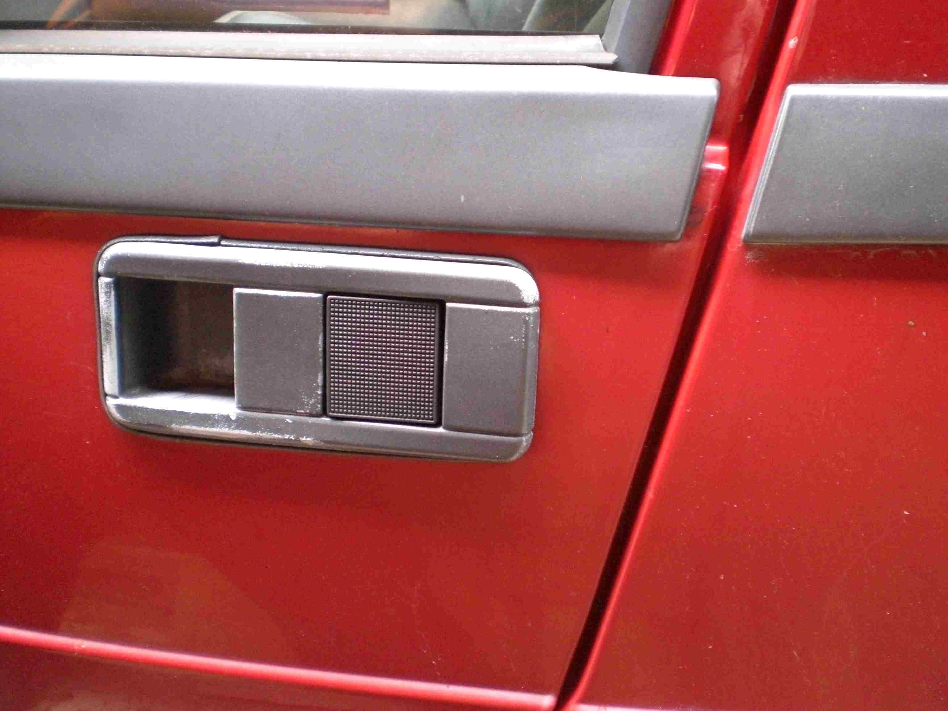

Bei meiner Alfa sind die seitlichen Umrissspoiler zu kurz!? Man kann an der Karosserie erkennen, dass die mal länger waren. Im Vergleich zu "Guten" sind meine ca 12mm kürzer?! Wie kann das sein? Hat da jemand eine Erklärung dafür? Bekanntlich kommts ja nicht auf die Länge an... aber bekommt man die wieder länger?

Bei meiner Alfa sind die seitlichen Umrissspoiler zu kurz!? Wie kann das sein?
Wenn Du ein Foto einstellen könntest, könnte ich mir mehr drunter vorstellen...
Bernd 75
BeitragVerfasst am: Sa 30 Aug 08 10:42:28    Titel:
@Oliviero: Danke, werde heute noch das Auto holen.
Zum Umrissspoiler: Auf folgendem Bild ist nur ein kleiner Ausschnitt zu sehen, man muss sich aber vostellen, dass die Leiste auf beiden Enden zusammengezogen wurde.

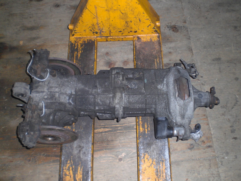

Nach längerer Pause und kleinen Problemchen mit meiner Alfa habe ich endlich wieder Zeit gefunden mit der Restauration dieser fortzufahren. Ich hab übers Wochenende ein Getriebe aus einer T.S. gebaut und werde es kommendes Wochenende in die Turbo pflanzen.
Sollte das gelingen, steht an nächster Stelle der Innenraum bevor es dann schlussendlich zum Lackieren geht.
