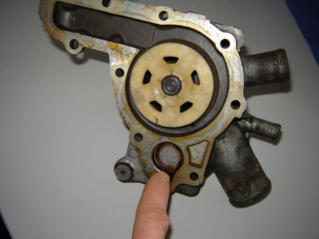

Verfasst am: Di 13 Jan 09 17:54:44 Titel: |
so das ist meine ersatz wapu.die funzt.
dort wo ich auf dem bild mit dem finger drauf zeige,ist diese stelle mit dem ölkreislauf verbunden,hatte noch nicht das glück(pech)ne wapu.beim 75er zu wechseln!
danke im vorraus

el-turno Gast
Verfasst am: Di 27 Jan 09 19:27:53 Titel: |
hat jemand ne antwort was da eingehängt/mitläuft,sieht mir nicht so aus das diese führung zum wasserkreislauf gehört.

el-turno Gast
Verfasst am: So 01 Feb 09 13:25:09 Titel: |
wapu.rad war locker.
nachdem ich jetz die neue-gebrauchte eingebaut hatte funzt sie wieder.
das wenige wasser bzw wenn überhaupt am fühler was ankam reichte nicht um die anzeige anzeigen zu lassen.
