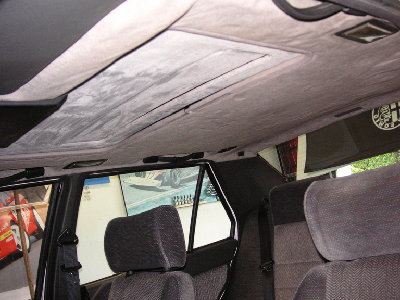

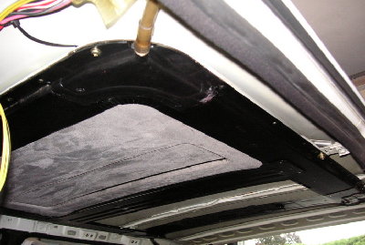

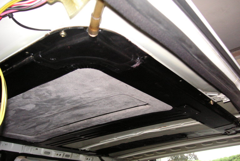

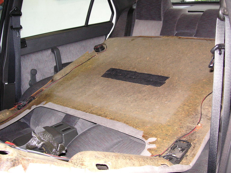

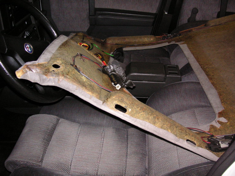

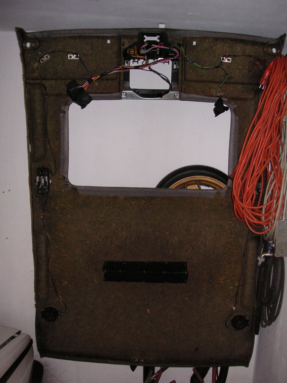

BeitragVerfasst am: Mi 18 Feb 09 22:52:33    Titel:
...passend zum thema.
zwar nur der schiebedachbezug, aber gleiche arbeit ......

BeitragVerfasst am: Fr 20 Feb 09 13:13:45    Titel:
Den Himmel als Ganzes aus dem Auto nehmen natürlich, ehrlich gesagt weiß ich nimmer ob ich ihn vorne oder hinten rausgezogen hatte, es ging sich in mener Erinnerung problemlos aus.
Ich habe ihn hinten heraus genommen. (Vorne ging er nicht durch. Vielleicht wenn die Sitze ausgebaut sind?)
Zum kleben habe ich Pattex genommen, da Sprühkleber nur bedingt hitzebeständig ist. (schwarzes Auto ohne Schiebedach, das ist im Sommer schon fast ein Backofen...) Man braucht ca 1,5 große Dosen, da die Pappe einiges aufsaugt. Allerdings musst Du vorsichtig sein wenn du den original-Stoff benutzen willst. Wenn der Kleber zu feucht ist besteht die Gefahr des durchdrückens. Dann gibt es hässliche Flecken.
