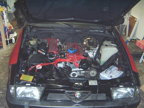

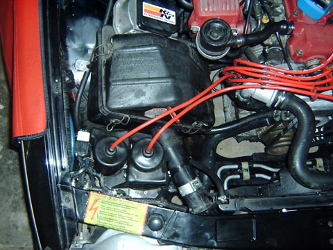

BeitragVerfasst am: Do 21 Apr 05 15:37:17    Titel:
Entweder Du nimmst die von Beru, oder gleichwertige von NGK ( gibt es aber nicht im Baumarkt ).
Alternativ könntest Du Kabel aus dem US-Car-Zubehör, Accel, MSD oder ähnlich nehmen. Gibt es z. B. bei KTS www.kts.de oder Mike & Franks www.mnf.de für relativ kleines Geld. Für den TS nimmst Du entweder zwei Sätze für Vierzylindermotoren oder einen für einen V8. Diese Kabel gibt es mit Leitern aus Kupfer und Kohlekern sowie in den Farben Blau, Schwarz, Rot und Gelb. Ich habe damit sehr gute Erfahrungen gemacht.
