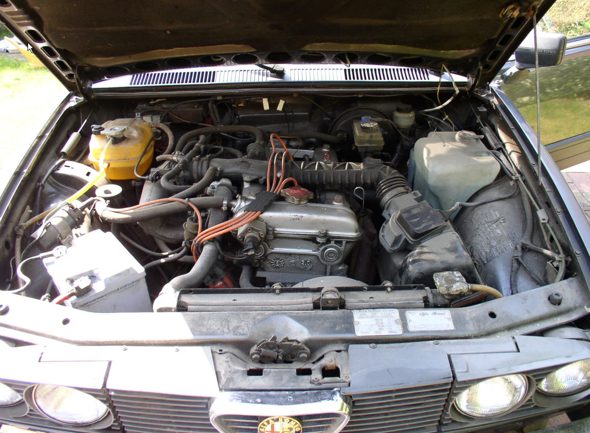

Hallo da draussen, vorab erstmal zwei Fotos von meiner kürzlich erworbenen 2.0 Liter Alfetta Injection.

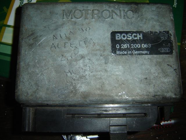

passt dir das? schenk ich dir fur ein gutes deutsches bier, leider weiss ich nicht ob es funktioniert
ml 3.3
 Dateigröße:  66.35 KB
 Angeschaut:  1741 mal
