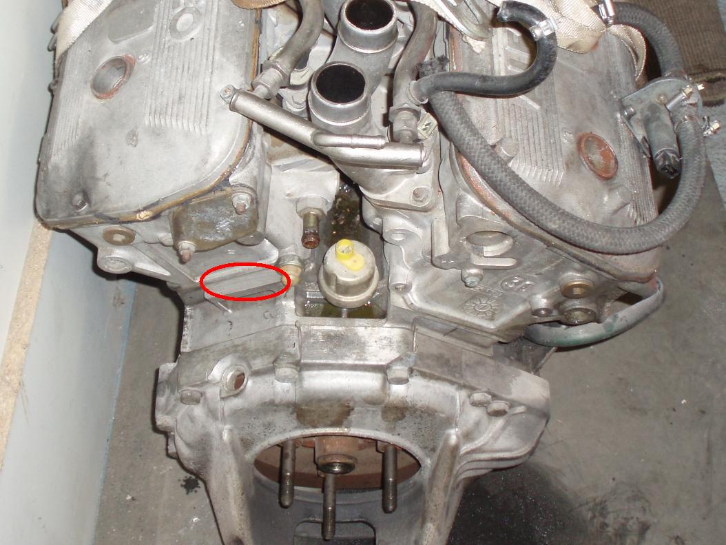

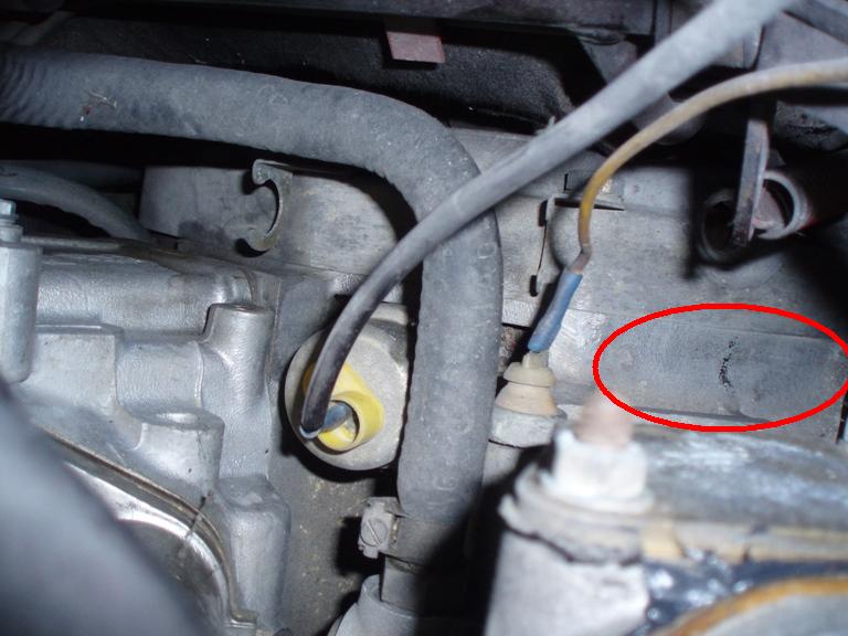

Was steht da alles drauf? Farbcode, Motornummer und Fahrzeugtyp? Wo steht denn die Motornummer auf dem Block? Kommt man da ohne Verrenkungen dran?

Motornummer findest du wenn du auf der Fahrerseite zwischen Spritzwand und Motorblock hinunterblickst.
Anbei Fotos zum leichteren Auffinden.

BeitragVerfasst am: Fr 05 Jun 09 11:23:54    Titel:
Super. Genau da war sie! Danke.
