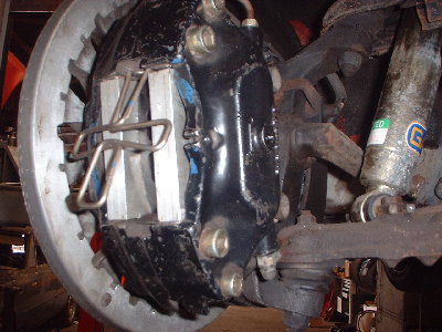

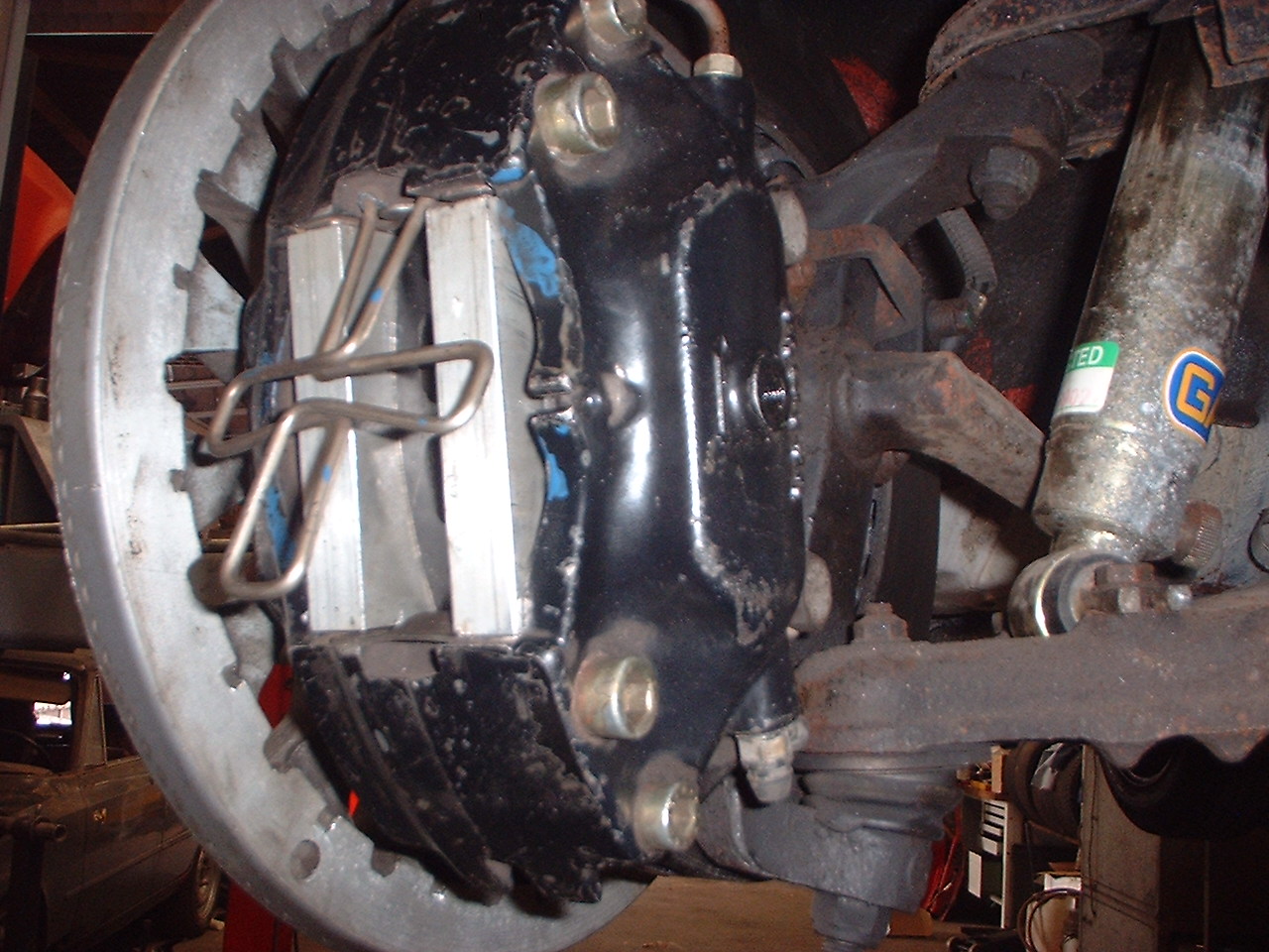

Habt Ihr schon soetwas gesehen?
 Dateigröße:  79.07 KB
 Angeschaut:  2649 mal
BeitragVerfasst am: Di 29 Dez 09 17:02:33    Titel:
So ähnlich sah es doch an der Giulietta Turbodelta aus oder irre ich?
Tom555
BeitragVerfasst am: Di 29 Dez 09 17:20:00    Titel:
Leider wiss ich dass nicht, kann sein das der Turbodelta auch solche hat.
Auf dem Bild ist ein 75 TS. Der Besitzer hat es selbst umgebaut (DIY:) also kein werks-Teil.
Ich habe es auf eine französische seite gesehen, aber diese seite egzistiert leider nicht mehr. Ich erinere mich das Er die Adapterplatte selbst gemacht hat, und vieleicht war der Hauptzilinder auch grösser...
Wäre für mich eine alternative, wegen Felgengröse.
BeitragVerfasst am: Do 31 Dez 09 00:39:41    Titel:
hat die Turbo Autodelta auch so bzw. einige Werks- gtv6en im Rallyetrimm auch, glaube aber Stahlsättel, hat sich aber irgendwie nicht entgültig durchgesetzt.
Hatte mal ein Foto eines Radträgers der td war aber alles in einem Stück, soweit ich mich erinnern kann.
Wie die Versorgung, mit 2 Leitungen oder einer bzw. wie der HBZ dimensioniert ist, kann ich ad hoc nicht sagen........in den heutigen ET Listen ist der HBZ der Autodelta teilweise mit jenen aller anderen der 2 Liter Fahrzeuge angeführt, was aber absolut nix heissen mag.
auch habe ich nirgends nie erfahren können, wie die Geschichte tatsächlich bremst bzw. ob die Anlage das hält nach dem sie aussieht.

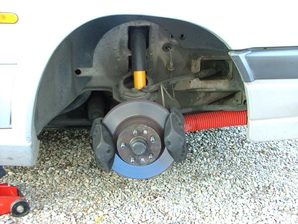

hallo zusammen
sah original so ,ist von loockhead ,hatte rollsroce auch so ,obs mehr bring ?teile ordern/finden?
 Dateigröße:  50.59 KB
 Angeschaut:  2581 mal
 Dateigröße:  49.93 KB
 Angeschaut:  2536 mal
Omawari_San
BeitragVerfasst am: Do 31 Dez 09 13:25:44    Titel:
Wäre es nicht sinniger irgendeine Anlage mit einem Sattel aus dem Zubehör zu montieren? Wilwood oder ähnliches?

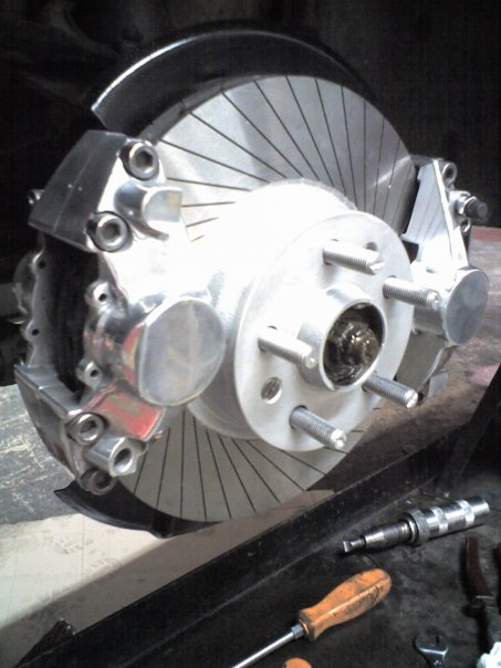

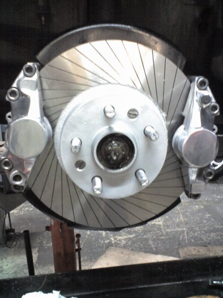

ich habs so gelöst
