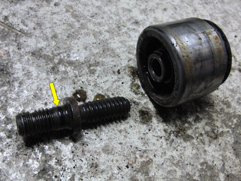

Wie bringe ich die äußere Imbusschraube dicht.Mir drückt es dort die Bremsflüssigkeit raus.
Da wird wohl die Dichtung hinüber sein. Wirst ne neue brauchen. Auf dem angehängten Bild ist sie zu sehen.

shortyv6
BeitragVerfasst am: Mo 19 Jul 10 22:16:28    Titel:
Oh. Ich meinte rausgegangen richtung Belag.Zurückdrücken geht er nicht.
In welche Richtung muß ich die Schraube dann drehen um den Kolben zurückzudrücken.
Für das Dichtringerl muß warscheinlich eh die Zange ausgebaut werden und dann kann ich den inneren Kolben sicher besser zurückdrücken.
Wo bekommt man noch so Dichtungen daher?
