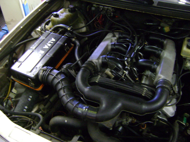

Werner hat recht, 1 Schlachtauto spart einem eine Menge Geld, im Falle eines Teileengpasses. Kostet oft nicht mehr als 1 neuer Kotflügel, und beruhigt. Beim 90 geht es da ja vorwiegend um die gesamte Karosse und Blechteile, Interieur........wie bereits geschrieben, technisch gibt es im Baukastensortiment eh fast alles neu oder repro....
@ CEM
die CEM Einspritzung sieht zwar extrem unschön aus, ist aber aufgrund ihrer Einzeldrosselklappen in Tunerkreisen als Günstiglösung recht beliebt......
cem nachbau
 Dateigröße:  72.17 KB
 Angeschaut:  1177 mal
cem original
 Dateigröße:  341.28 KB
 Angeschaut:  1112 mal

@Mätt: Hast du mehr Infos zu den Einzeldrosselklappen?
