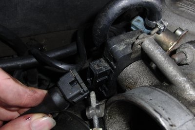

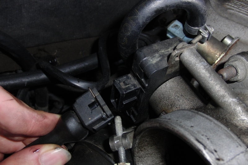

BeitragVerfasst am: Do 23 Sep 10 20:03:28    Titel:
Hallo Carsten
äm wo finde ich die? Embarassed
BeitragVerfasst am: Do 23 Sep 10 20:32:00    Titel:
Hinten an der Ansaugbrücke. Das blaue Ding am Foto.
