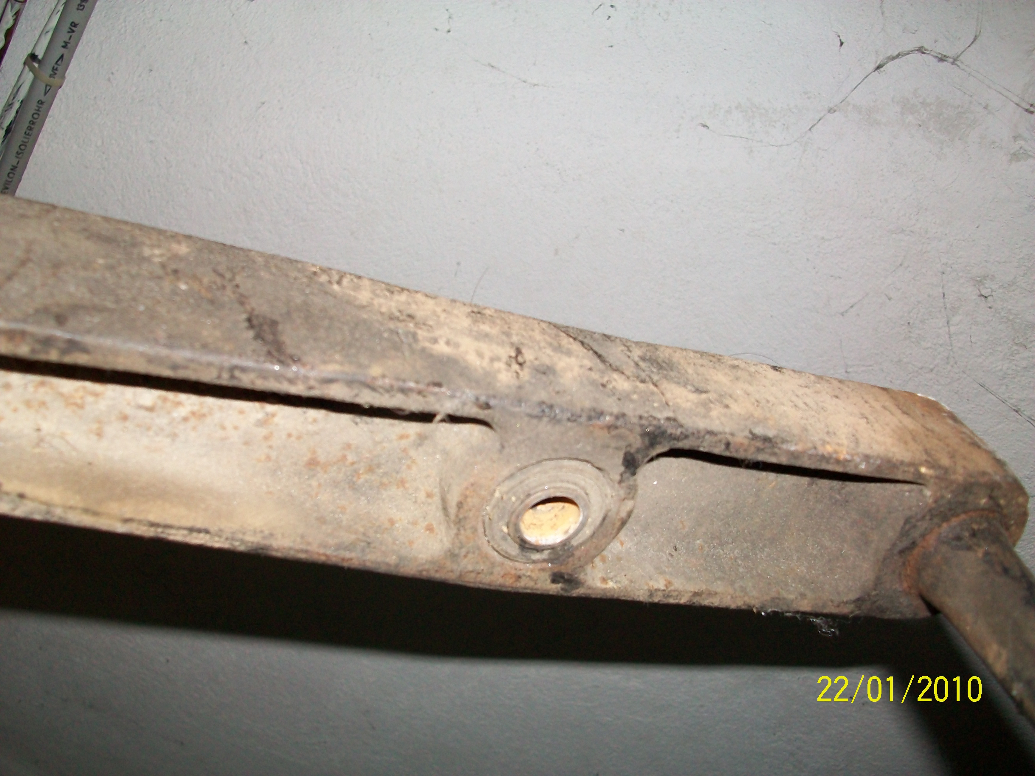

es ist in der Tat so, dass bei den 116 die Traverse "beweglich" montiert ist, und bei den 75 Bodengruppen das Teil fix mit der Karosse fest verbunden ist -> keine Buchsen da keine Verschraubung, obwohl das ganz gleiche System. Fällt wohl in die Kategorie technischer Fortschritt.
Ich persönlich würde den Buchsen in der Traverse keine besondere Aufmerksamkeit schenken, vorausgesetzt die sind ok.
Ein Foto der Buchse in der Traverse nebenan der Drehstab
