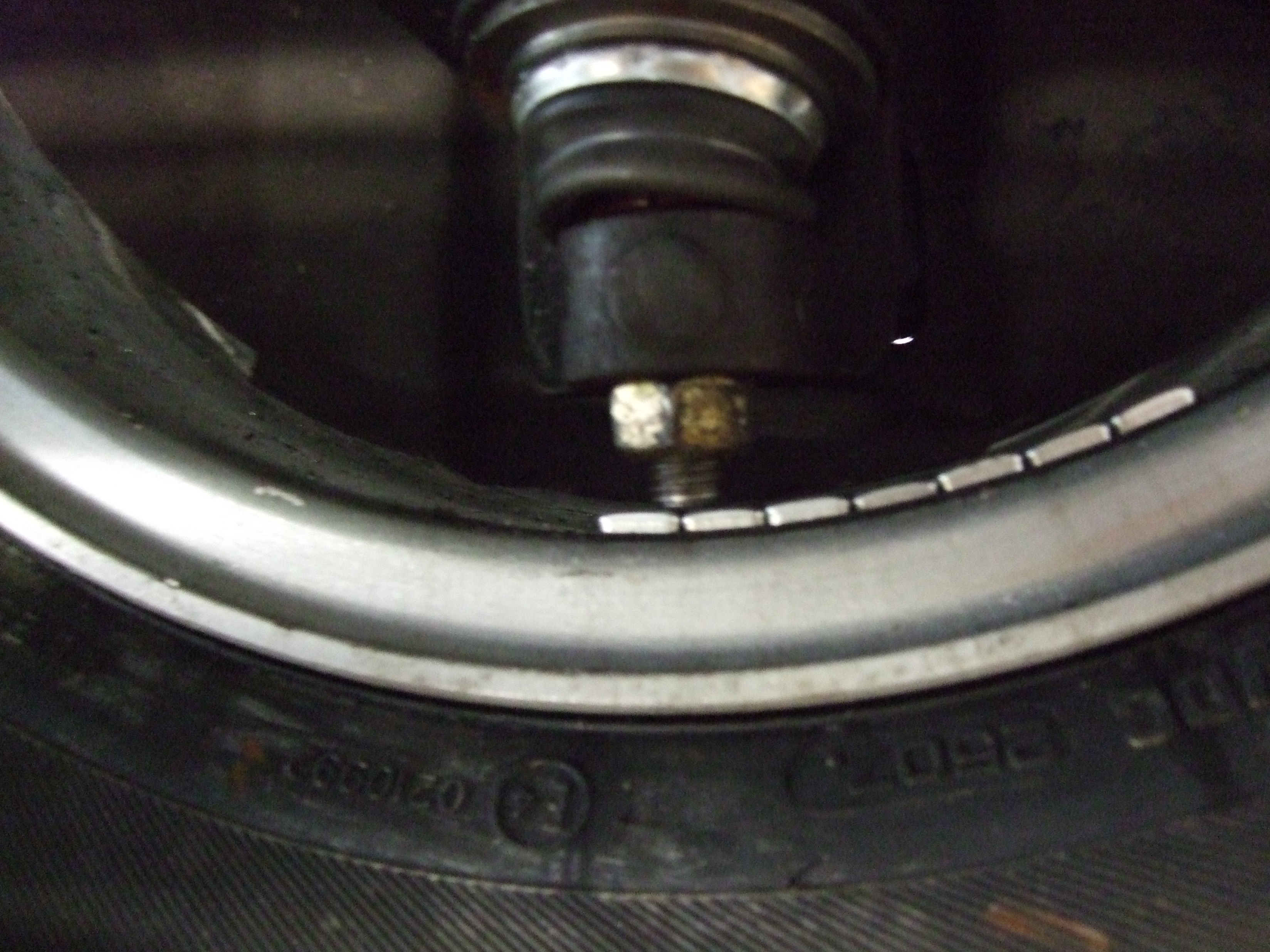

BeitragVerfasst am: Fr 14 Nov 08 11:37:41    Titel:
So,63€ in einen neuen HBZ investiert,entlüftet,immer noch keinen zufriedenstellenden Bremsdruck.
Ich habe den Bremskaftregler überbrückt und siehe da,er war wieder da, der Bremsdruck.
Radlagerspiel eingestellt und alles war gut.
Beim wechseln auf Winterrreifen,original 14 Zoll,hatte ich plötzlich ein Schleifgeräuch,aber nur beim fahren.
Beim drehen des Rades war alles klar.
An dem 75 habe ich vor kurzem noch"original" Itl.Zubehör-Traggelenke eingebaut,waren leider 4 gewindegänge zu lang,habe das ganze mit der Flex passend gemacht Very Happy Mit den 16 Zöllern haben die Teile gepasst.
Hoffe das wars jetzt mal für ne Zeit.
Gruß Rolf
