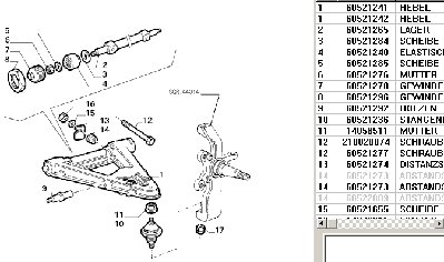

BeitragVerfasst am: Fr 13 März 09 15:35:23    Titel:
Also wenn ich das richtig sehe müßte es Teil-Nr. 13 auf dem angehängten Bild sein, oder?
 Dateigröße:  106.96 KB
 Angeschaut:  3741 mal
ICQ-Nummer
BeitragVerfasst am: Fr 13 März 09 16:58:32    Titel:
Ja, ist es

eine distanzscheibe zum spur einstellen Laughing Laughing Laughing
aber nur eine
mfg carstengtv
