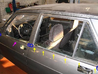

werner Gast
Verfasst am: So 21 Jan 07 23:50:36 Titel: |
Hallo Manuel,
an dem Bild hab ich versucht zu markieren, wo üblicherweise an den Türen die Befestigungen sitzen:
Die gelben Pfeile markieren die Löcher für die Clipse => also nach oben hin abziehen.
Die blauen Kringel zeigen wo üblicherweise mit Karosseriekleber geklebt wurde.
Der violette Pfeil weist auf die Reste des Klebestreifens mit dem auf ganzer Länge die untere Kante der Leiste verklebt ist.
Tip am Rande: die Kunststoffösen der Clipse brechen leicht bei der Aktion, es passen aber neue von den Zierleisten vom MB123.
Gute Dienste hat mir beim Abnehmen der Leisten eine Spachtel mit nicht zu breitem geschärften Metallblatt geleistet. So konnte ich den Karosseriekleber gut durchschneiden.
An den Leisten des hinteren Kotflügels kannst Du die Muttern tasten, nachdem Du die Kofferraumverkleidung weggenommen hast. Dann die Spachtel und kräftig ziehen.........
Bei der Lackierung hab ich mich auf das Knowhow des Lackierers verlassen. Lack auf Kunststoff härtet wohl bei niedrigeren Temperaturen aus.
