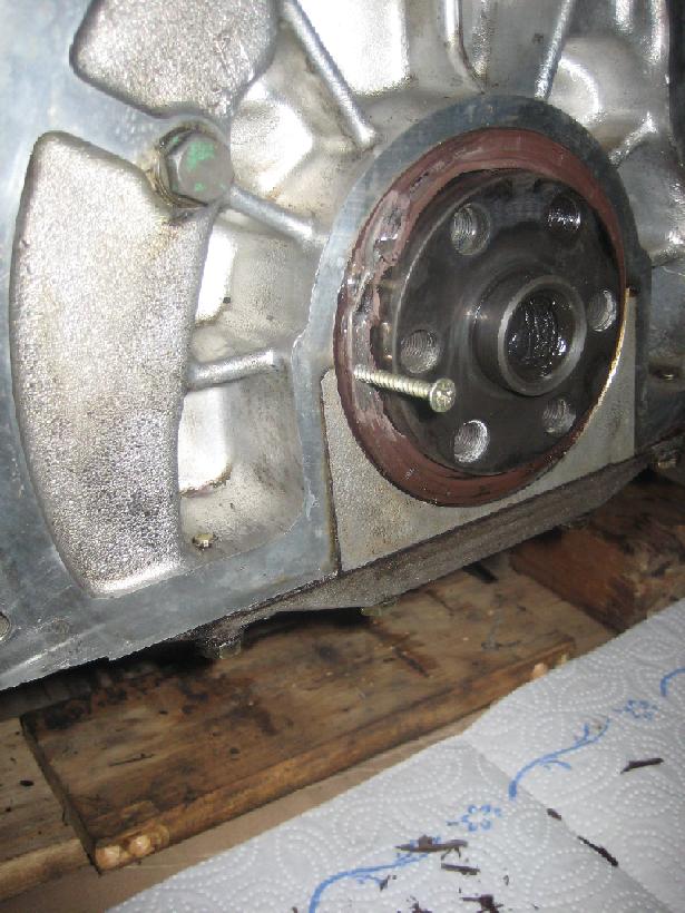

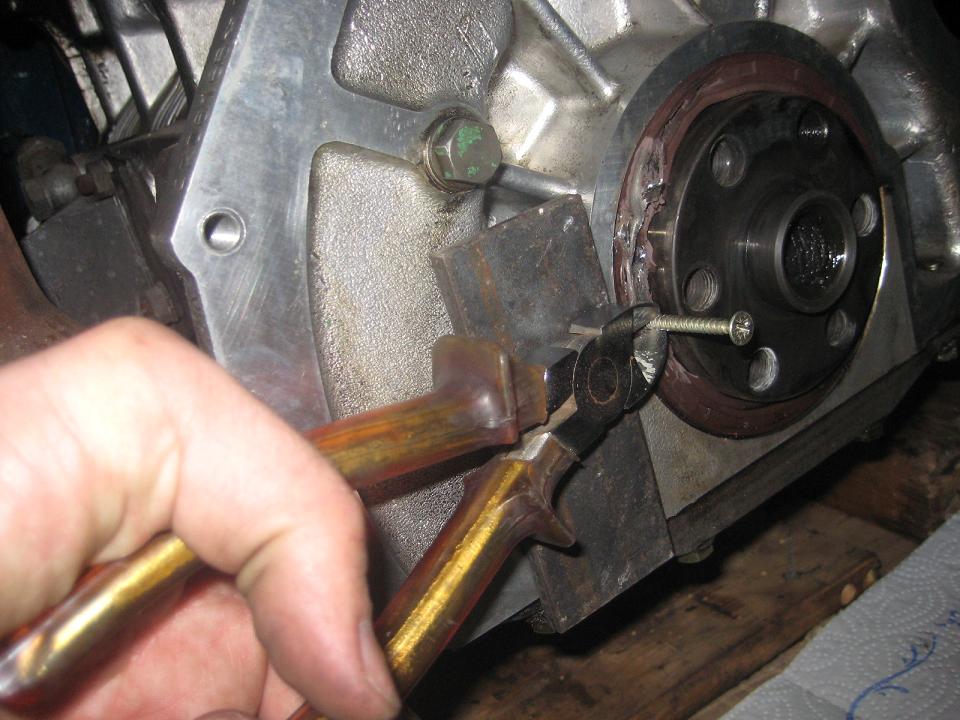

Verfasst am: Sa 02 Jun 12 11:23:15 Titel: |
hier noch eine kleine Bildergeschichte von vor paar Tagen
- erst mit Schraubenzieher Hebeln probiert, gescheitert
- dann an einer Stelle die Gummierung abgekratzt, um zu sehen wo Fleisch genug ist für die Schraube
- danach Loch gepiekt (natürlich nicht gebohrt), Schraube rein gedreht, ... ging sofort raus
Danke liebes Forum!
